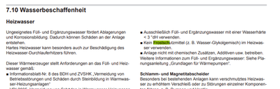

Du spricht von einer Wärmepumpe als Monoblock??
Der Betrieb mit Frostschutzmittel ist nicht vorgesehen.
Es gibt aber als Zubehör ein Frostschutzventil.
Das wird im/am Aussengerät eingebaut.
Sobald das Wasser bei einem Stromausfall dort unter +2 Grad fällt, würde das Ventil öffnen und die ganze Anlage entleeren.

Siehe Anhang
Schöne Grüße
