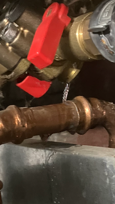

ich melde ein Wasserleck an meiner Vitovalor PT2. (siehe Fotos)
Ich bitte um zügige Reparatur.

das wäre ein fall für den heizungsbauer --rohr--verpressung
den install. hb melden

nicht die Verpressung ist das Problem sondern das Ventil (Überdruckventil?)
leckt.

Hallo @KarstenP
das sieht nach einer Befüllstation aus, und das Absperrventil ist undicht, weil das Ventil mit dem roten Griff nicht vollständig geschlossen ist.
Sorry, hab erst überlegt ob ich darauf antworten soll. Aber stimmt natürlich, es sollten alle Möglichkeiten geprüft werden. Also, Absperrventil ist dicht.
Hab mit einem Heizungsmonteur gesprochen. Der erklärte mir, dass dies eine automatische, geregelte Befüllung des Heizkreislaufes wäre. Da dies nicht ordnungsgemäß funktioniert, drückt das Überdruckventil das Wasser raus.
Er empfahl mir, ggf. Wasser über den Standardanschluss nachzufüllen und den genauen Druck vom Display der Vitovalor abzulesen. Nun, ich warte mal ab, was bei Viessmann rauskommt. 🖖
