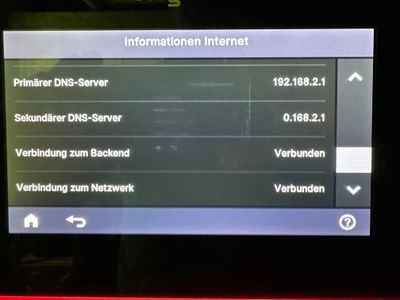

Anbei ein paar Bilder.

Könntest du bitte Fotos posten, von allen Daten, die dir im Menü der Anlage unter Menü - Informationen - Internet angezeigt werden? Ganz interessant dabei sind die Punkte "Verbindung zum Netzwerk" und "Verbindung zum Backend".
