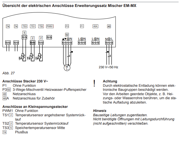

die Störung sagt aus, dass ein Sensor im Rücklauf unterbrochen ist. Es müssen also die Anschlüsse der Sensoren und die Widerstandswerte Geprüft werden.
Ich tippe auf Sensor TS1, schadet aber nicht die anderen zwei auch zu prüfen.
