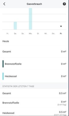

@Patrick_Zarges @Patrick_Zarges die Werte werden in der App sowie an der Heizungsanlage verkehrt angezeigt.
Hallo Patrick,
natürlich lese ich die diversen Kommentare anderer BSZ Besitzer. Hier nur kurz zu meiner App: die Autarkie wird nur hin und wieder angezeigt. Der Betriebszustand der BSZ wird seit einigen Wochen gar nicht mehr angezeigt, auch nicht an der Anlage.
