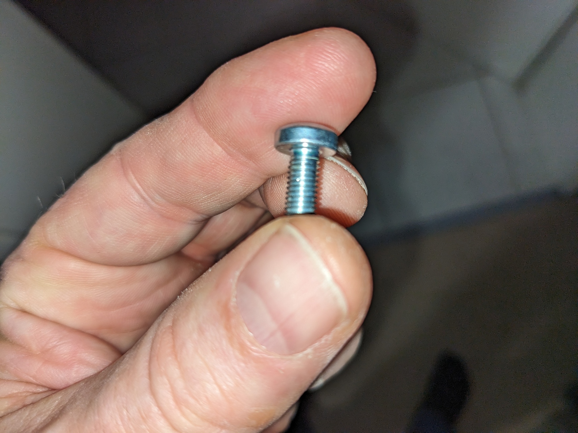

Auf dem Boden vor der Heizung lag ein kurze Schraube (siehe Bilder).

Hat jemand eine Idee was ich machen kann? Ich vermute, dass der Monteur die Schraube irgendwo vergessen hat und daher der Fehler rührt.
heute war die Fachfirma da. Die Fachfirma darf scheinbar gar nicht Brennstoffzelle warten.
Die Schraube ist eine Austauschschraube und hat nix damit zu tun.
