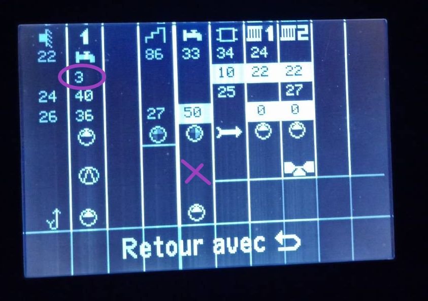

Ich hab mal 6014 und 6015 ein und aus geschaltet um zu kucken was passiert, aber das ist irgendwie nicht konsistent, ich häng mal ein paar Bilder an.
1) vorher: 6014:0, 6015:1
2) 6014 einschalten und wieder ausschalten
3) Man hört dass sich nun am WW-Speicher was tut, ich nehme an er führt das Heizelement ein
4) nachher: 6014:0, 6015:1 (also gleich wie vorher, dennoch zeigt die Übersicht was anderes und es scheint jetzt zu funktionieren)
Dennoch frage ich mich, wieso: Sollte der Elektroheizstab im WW-Speicher nicht in der 5. Spalte (mit dem Wasserhahn oben) angezeigt warden?
Wieso blinkt jetzt der Erhitzer im Primärkreislauf auf Stufe 3...!? Ist das der richtige Modus um das WW im Notfall zu heizen?
Hinzufügen sollte ich, dass der Sollwert von 50 vermutlich nur gesetzt wurde, da ich die einmalige Wasseraufbereitung vor den Fotos aktiviert habe. Vorher stand der Sollwert auf 30 Grad (was auch erklärt wieso er vermutlich nicht heizte) obwohl der Parameter 6000 auf 480 steht (48 Grad).... Jetzt nach dem einmaligen Aufwärmen steht der Sollwert auf 43 Grad (ja, nicht 48).... Schönes Durcheinander..
