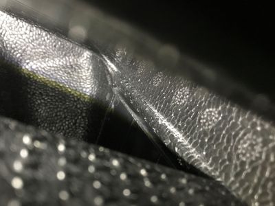

Kann anhand dieses Fotos festgestellt werden ob die Bypassklappe auf "Wärmerückgewinnung" steht:
(Foto: Kasten Abluftfilter, links geöffnet)

Hallo Dietmar,
ich denke ebenfalls, dass hier die Bypassklappe nicht richtig geschlossen ist. Du solltest dich diesbezüglich an deinen Fachbetrieb wenden, damit dieser die Angelegenheit prüft. Auch dass die Bypassklappe Geräusche macht ist nicht normal. Ggf. sollte der Motor ausgetauscht werden.
