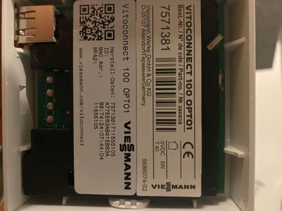

könntest du bitte die Herstellnummer von Vitoconnect und Wärmepumpe posten, damit ich einen genaueren Blick darauf werfen kann?
Beide Nummer haben 16 Stellen und beginnen mit einer 7. Die des Vitoconnect findest du auf der Rückseite des Gerätes, die der Wärmepumpe auf dem Typenschild.
Hallo Kevin282,
vielen Dank für die Bilder.
Laut unserem System ist der Vitoconnect aktuell nicht mit dem WLAN verbunden und auch noch nicht auf deinen Account registriert.
