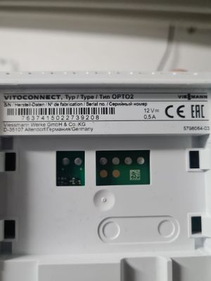

Hallo Chris,
würdest Du mir bitte auch die nötigen Daten schicken, um den Vitoconnect mit der App zu verbinden?
Vielen Dank.
Gruß, Tim
Hallo tim_w,
vielen Dank für die Herstellnummer, ich habe dir die Daten per Mail zugeschickt.
Wow, das ging schnell, vielen Dank...
