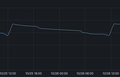

Die hier gezeigte Temperaturkurve liegt im Bereich von 40 - 55 °C. Die beiden Temperaturanstiege sind jeweils um 12 Uhr Mittags. In der Temperaturkurve siehst Du die kleinen Stufen nach unten. Das sind die Zeiten, wenn die Zirkulationspumpe für knapp 10 Minuten läuft.
Wir haben das Glück, dass wir ziemlich genau wissen, zu welchen Zeiten das Warmwasser benötigt wird. Außerhalb dieser Zeiten verzichten wir auf die Zirkulation.
