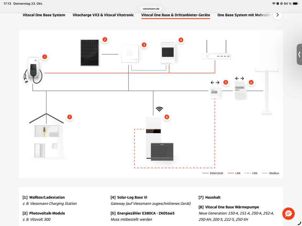

Du musst vom Heizungsbauer das EMS aktivieren lassen und dann einen Solarlog Vi (meldet dem EMS die aktuelle PC Leistung) per Modbus oder Netzwerk mit dem WR im EMS anlernen und einen Viessmann E380CA Artikelnummer: ZK06026 an den externen Canbus der Vitocal und in die Hauptleitung um den aktuellen Verbrauch/Lieferung zu messen/melden.
Dadurch sollte die Vitocal in der Lage sein an Hand der Informationen die Modulation zu steuern.

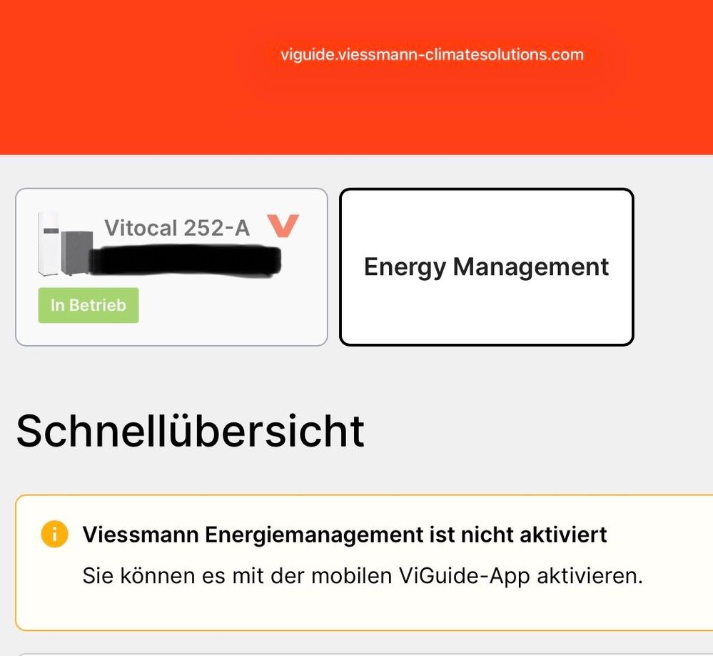

Stefan noch eine Frage oder an die Viessmann Admin. Muss man das EMS aktivieren oder ist das aktiv ? Ich sehe auf der Wärmepumpe alleine Stand heute nichts was nach EMS aussieht oder agiert. Wie gesagt haben wir eine Solaredge PV Welt . Vicare läuft mit überall Climate Produkten im Haus wie Thermostatet, Klimasensoren oder Repeater. An was erkenne ich die das EMS in der WP aktiv ist ?

Viessmann scheint da über die Zeit zu varlieren. Viessmann mag bei der Vitocal nur Canbus. Ursprünglich wurde je eine E380CA Messstelle 1. in die Zuleitung vom WR verbaut um der WP die aktuelle PV Leistung zu übermitteln und 2. in der Zuleitung vom EVU damit aktuelle Lieferung/Bezug bekannt ist.
Scheinbar hat Viessmann verstanden, dass nicht jeder Lust hat 2 Komponenten in die UV einbauen zu lassen und hat die Alternative Umsetzung per Solarlog etabliert. Hat für Viessmann auch den Vorteil, dass sie für fremd WR keine Anpassungen machen müssen, da alle über den Solarlog gehen.

@GP-Merlin kannst du bis zum 01. November noch auf der Viguide Seite sehen
Also ich verbaue mal den Solar Log Base 15 Vi, verbinde alles ordnungsgemäß und dann taste ich mich heran, ob ein Viessmann Zähler zum Chint Parallel laufen muss oder nicht. Bei dem Thema wird man seitens Viessmann leider in Stich gelassen.
Wie ich schrieb: EMS aktivieren kann nur dein Heizungsbauer. Und das bekanntlich nur per Viguide.
Und für die Messstelle zum EVU den E380CA mit der oben genannten Artikelnummer.
Die Vitocal erwartet die Daten auf seinem externen Canbus.
Korrigiere: die Artikelnummer ist ZK05665
Und über den Solarlog kommt ausschließlich die Info vom WR über die aktuelle PV-Leistung. Und nicht noch einen Zähler in der Hauptleitung per Modbus über den Solarlog.
Das Schaubild ist auch eindeutig wie der Aufbau zu erfolgen hat. Meine Erfahrung ist, dass kaum ein Heizungsbauer auch nur einen fitzel Ahnung davon hat.
und unterhalb steht (5) E380CA MUSS MIT BESTELLT WERDEN.
Auch Viguide App funktioniert nicht. Es scheint man muss den Heizungsbauer kontaktieren. Dieser ist auch nicht kostenlos …
Liest du auch was ich schreibe?
Oben steht 2mal: das kann nur der Heizungsbauer. Und auch nur über SEINEN Viguide Account.
Und das der E380CA benötigt wird steht mindestens in meiner ersten Antwort.
den Status des EMS kannst du bis 01.11. unter http://viguide.viessmann-climatesolutions.com/  einsehen.

Also der E380CA MUSS somit Parallel neben dem Fremdwechselrichter-Zähler mit angeschlossen werden, damit die IDU auch alle Daten richtig interpretieren kann. Verstehe ich das richtig ?  E380CA sendet dann alle PV-Daten an die IDU. Die frage stellt sich dann, wozu der Solar Log ?
Was meinst du mit Fremdwechselrichter Zähler und wo ist der genau installiert?
Der E380CA wird direkt nach deinem Zähler IN REIHE installiert und hat mit dem Wechselrichter NICHTS zu tun. Er gibt nur der Vitocal zurück ob gerade Überschuss ins Netz geht oder Strom bezogen wird.
Der Solarlog wird benötigt, da er die Info was gerade PV mäßig vom Dach kommt für Viessmann „aufbereitet“ und übermittelt. Der Solarlog kennt halt eine Menge Wechselrichter und somit muss Viessmann nur die Kommunikation mit dem Solarlog regeln und erspart sich die Arbeit mit den Schnittstellen anderer Wechselrichter.
So weiß das EMS komplett deinen Energiefluss und kann entsprechend die Leistung modulieren (so zumindest das Werbeversprechen).

Mit Verlaub: Flo hat da mMn einiges durcheinander gewürfelt. Kam mitunter auch daher, da Viessmann von dem ursprünglichen Schema mit NUR 2 E380CA irgendwann auf das aktuelle Schema mit 1 Solarlog und 1 380er wie aus dem aktuellen Schema von deinem link ging.
Ich werde es zumindest so aufbauen…
sehe auch gerade, dass sich doch ein Fehler bei der Artikelnummer des E380 bei Viessmann eingeschlichen hat. Für OneBase Geräte wie unsere Vitocal wird der ZK0626 benötigt. Der im Schema genannte ZK05665 ist für die Anbindung an eine Vitocharge 🤨

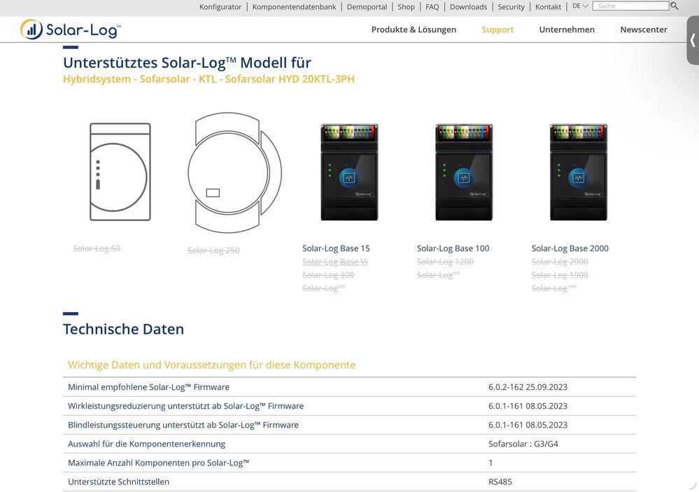

Also mein Wechselrichter Sofar Solar hat einen eigenen 2-Richtungs-Zähler (ich spreche nicht vom Hauptzähler), der ist im Schaltkasten installiert (Chint Dtsu 666), dieser hat die Aufgabe die Hauslast zu Zählen und eben auch die Netzeinspeisung. Ein Viessmann Zähler würde nicht mit dem Wechselrichter funktionieren.
Ok. Dann musst du definitiv den E380 in Reihe vor oder hinter den Chint Dtsu installieren.
welchen Sofarsolar WR hast du genau?.
Sollte der E380CA tatsächlich benötigt werden, sehe ich hier nur eine Möglichkeit; den Viessmann Zähler Parallel Phase 1, Phase 2, Phase 3, N, zu meinem vorhanden Chint DTSU anzuschließen.  Dieses Szenario wird aber eben nirgendwo beschrieben.
Sofar Solar HYD 20 KTL 3PH
Das wird nirgendwo beschrieben, da es blödsinn ist. Du würdest bei jedem Zähler wegen des Lastenausgleich nur falsche Werte bekommen! Niemals parallel!!
Aber scheinbar ist der WR gar nicht mit dem Solarlog Vi kompatibel. Kann ich mir aber beim besten Willen nicht vorstellen, da er 1:1 ein Solarlog 15 ist. Oder es liegt daran, dass du 20kW hast und somit wahrscheinlich einen Solarlog 100 bräuchtest. Da würde ich aber mal mit dem Hersteller von Solarlog sprechen.

Ist kompatibel.
