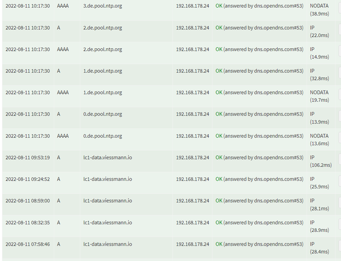

Da hänge ich mich doch mal mit exakt dem selben Verhalten meiner neuen VC Opto 1 an diesen Thread und kann als Ergänzung hinzufügen, daß auch der Handy-Hotspot nicht funktioniert.
Die VC ist im heimischen WLAN mit IP-Adresse und pingbar. Alle Domainanfragen werden ausgeführt.

Ich kann jedoch jetzt schon sagen, dass die Vitoconnect korrekt mit dem Internet und dem WLAN verbunden ist. Mittels Wireshark habe ich den Datenverkehr auf der WLAN Schnittstelle überwacht und konnte mehrmals bereits einen positiven Handshake zwischen NTP Server 78.47.93.191 und Vitoconnect sehen. Die Synchronisierung der Uhrzeit funktioniert also korrekt, somit kann eine fehlende Internetverbindung nicht die Ursache sein.
Und wofür war die Herstellernr. jetzt gut? Zur Datensammlung oder wurde versucht das Ding zu erreichen?
