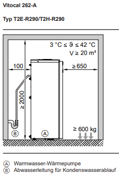

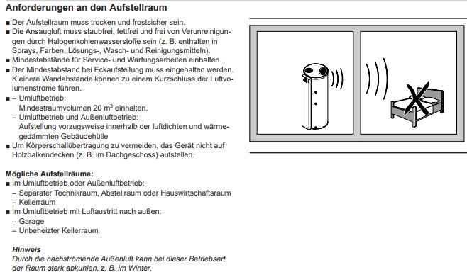

  • Also Flo...ich glaub die Brauchwasserwärmepumpe 262 mit elektr. Heizeinsatz unabhängig. von der vorhandenen Gasheizung als stand alone Eineit ist wohl passend. Frage wie ist die WP im Umluftbetrieb
  • wie ist bei Ansaug und  Abluftführung zu beachten,damit es zu keinem Kurzschluss (Kaltluft wird angesaugt) kommt?
