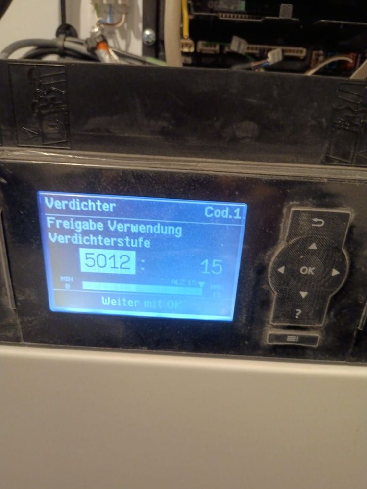

Der Parameter 5030 ist in den Einstellungen nicht verfügbar. Wir haben auch den Fehler Modbus-Teilnehmer EF
Merkwürdig, 5030 sollte eigentlich einzustellen sein. Welche Parameter kannst du denn abrufen? Ist die Sicherung der Außeneinheit drin oder hat sie ausgelöst?
Die Sicherung des Außengeräts sieht gut aus. Ich habe nur die Parameter 5001, 5010, 5012 und 5043
Schau mal, ob du in der 2. Codierebene darauf zugreifen kannst. Falls nicht, dann setz dich mit deinem Fachbetrieb in Verbindung, es kann dann sein, dass die Regler- und Sensorleiterplatte einen Defekt hat.
