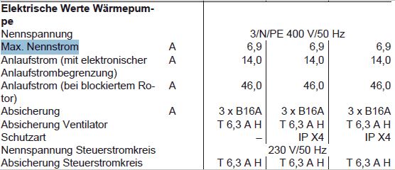

Gibt es die Möglichkeit, den verbrauchten Strom aus der Anlage zu ermitteln?
Am Stromzähler geht das bei uns nicht, da wir nur einen für alles im Haus haben.

Hallo svensson 99,
du kannst lediglich die angegebene maximale Stromaufnahme des Verdichters mit den Betriebsstunden multiplizieren.
Eine andere Möglichkeit gibt es nicht.

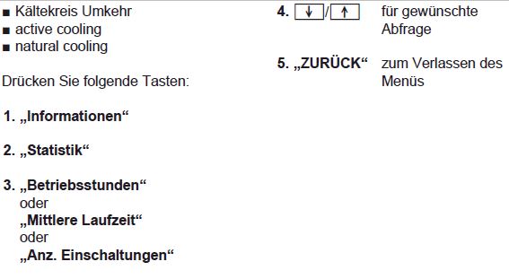

Hallo svensson99,
sofern kein separater Stromzähler für die Wärmepumpe installiert ist, kannst Du den Stromverbrauch nur über den Betriebsstundenzähler ermitteln.
Dies kannst du wie folgt tun:

Hallo svensson 99,
