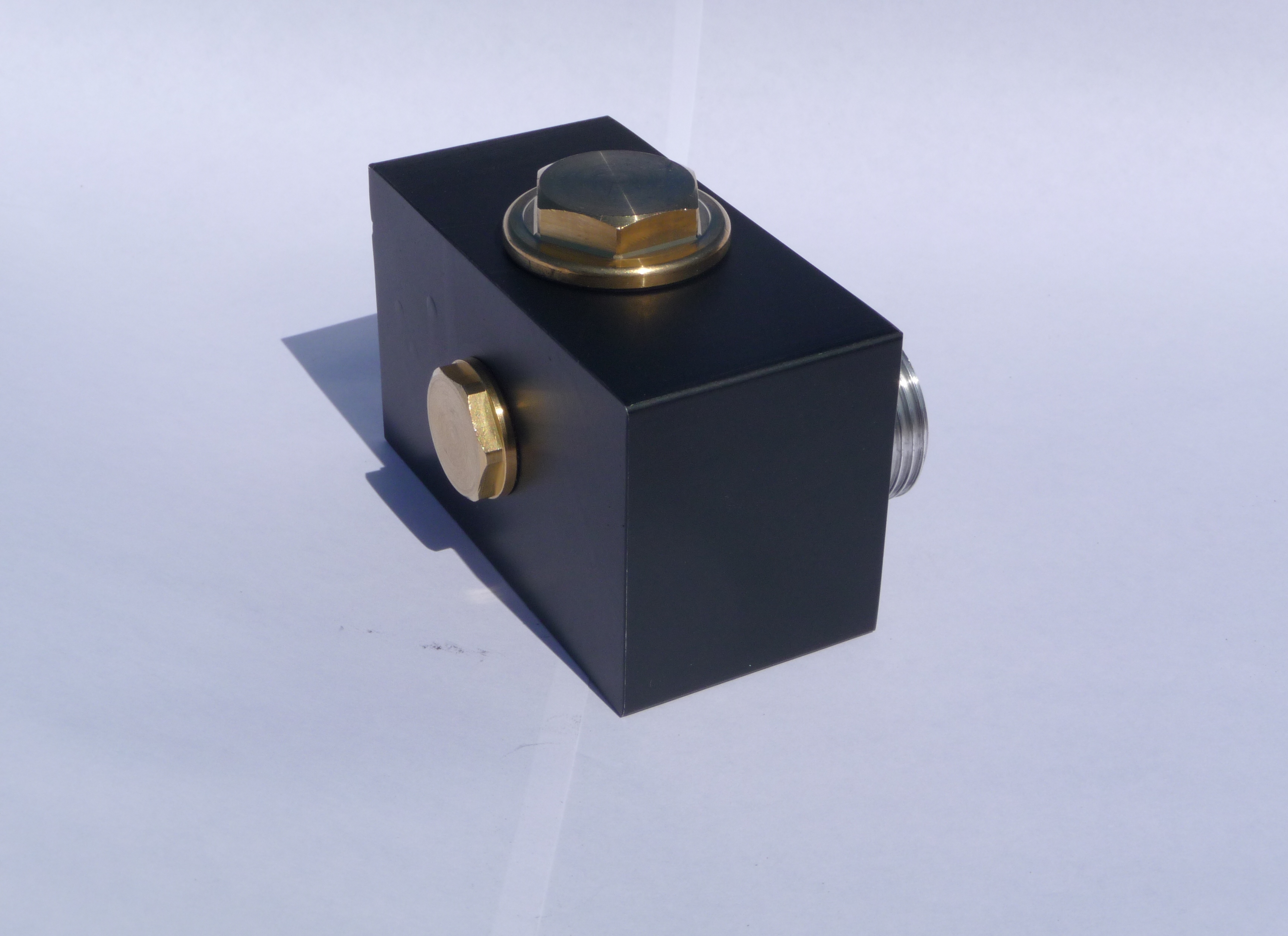

Zu dem Absorberanschluss möchte ich berichten, dass diese als blankes Aludrehteil, so nicht an meine Inovative Wärmepumpenanlage glänzen sollte. Ich habe es kurzerhand matt schwarz überlackiert. Damit fällt es weniger stark auf, nimmt durch die Lackierung zusätzlich besser die Umgebungswärme auf un im zusammenspiel mit den Messing Elementen sieht es eleganter aus (Bilder).

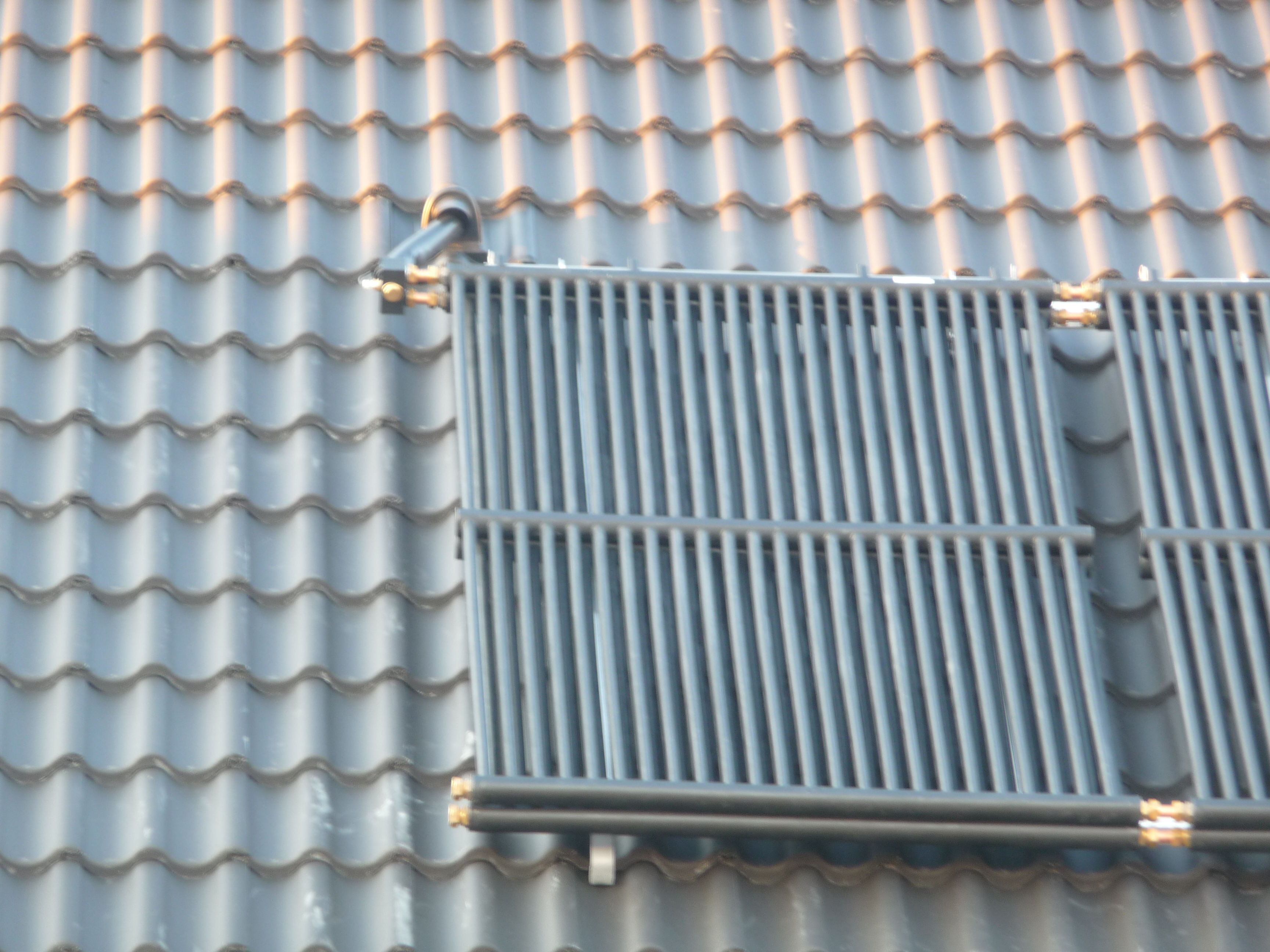

Nachdem die Dachmontage soweit zufriedenstellend abgeschlossen wahr, begann die Installation des Bauseitigen Anschlusses. Ich habe mich dazu entschieden, die Rohrinstallation mit 28er Cu-Rohr Hartlöten vorzunehmen. da bei behinderte mich die dierekte Anbindung des Luftabsorbers mit der Dachdurchführung. Ich habe es dann mit einem 1" Panzerschlauches von 70 cm länge das mit Diffusionsdämmung 28x13 versehen wurde gelöst.
Da ich den Rücklauf unmittelbar in die Dachdurchführung gehen lassen konnte, lag nun mein Schwerrpunkt beim Vorlauf. Der kamm etwas versetzt heraus und war damit länger. Da die Dämmung nicht UV, Witterungs und Vogelfraß beständig ist, musste ich etwas anderes mir einfallen lassen, damit die Dämmung ach längerfristig hällt. Hierzu habe ich dann ein Schrumpfschlauch genommen als Schutzhülle. Den Vorlauffühler habe ich nicht mit hindurch gesteckt, da er so besser gewechselt werden kann wenn nötig (Bilder).
