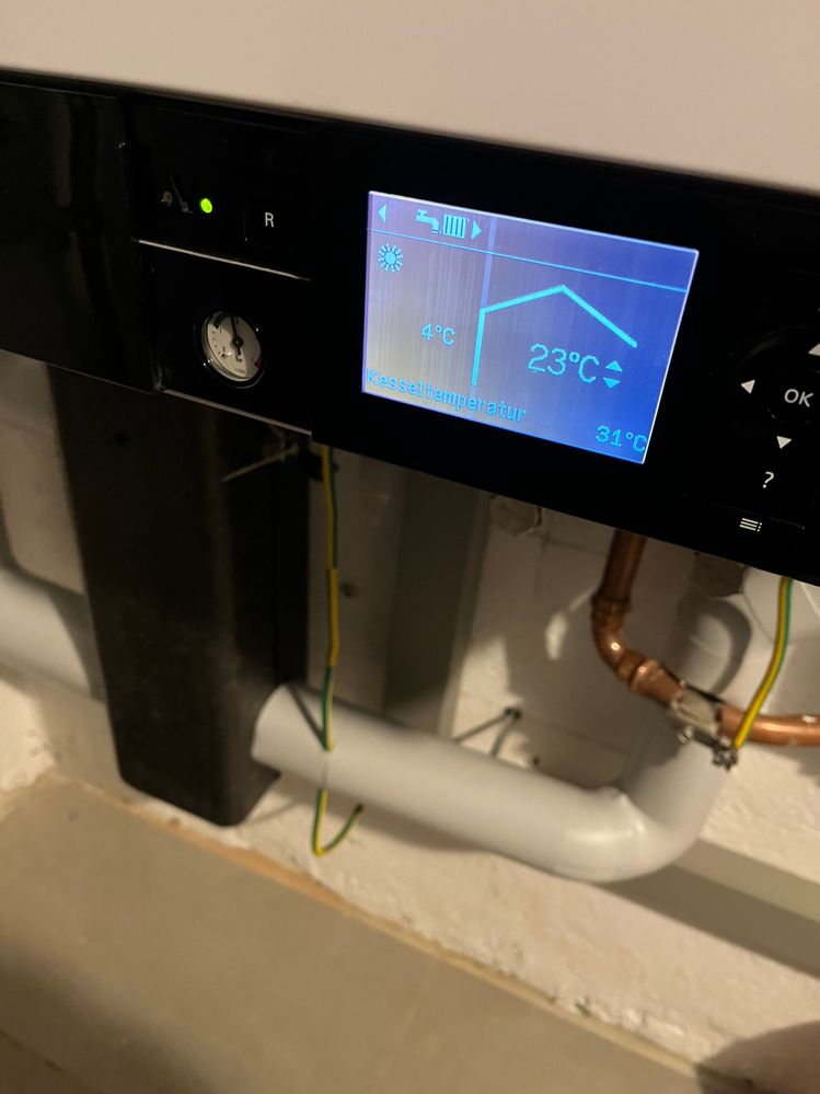

Die Gastherme ist nicht auf Störung, die grüne Lampe leuchtet, ausserdem ist die Gastherme heute von Mittag bis zum Abend gelaufen, dann wurde die Badewanne mit Wasser gefüllt, nachdem war dann Schluss. Die Gastherme wenn ich diese ausschalte springt dann an, man hört es am Geräusch, dann hört diese wieder auf. Fotos kommen morgen.
Habe ich gemacht, trotzdem sprang die Gastherme nicht an, es war auch keine Störung. die einzigeLampe an der Gastherme war grün. Habe die R Taste gedrückt, dann startete die Gastherme nur kurz. Es blieb dann kalt bis ca. 24:00 dann startet die Gastherme und läuft auch bis jetzt.

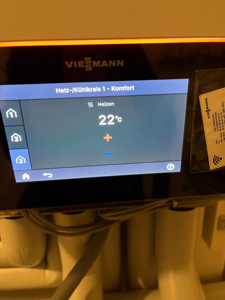

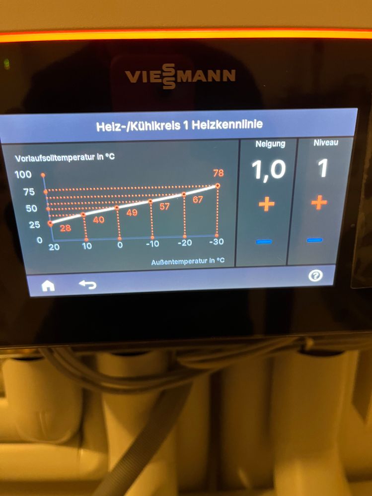

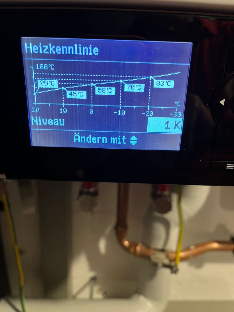

Frage: sind die ganzen Einstellungen nur an der Wärmepumpe vorzunehmen? Temperatur, Kennlinie, usw. wie steuert diese dann die Gastherme?
Keine Fehlermeldung an der Gastherme, das kleine Licht war immer auf Grün, ab 17:00 war die Gasthermezwar an, aber ohne Wärme, es wurde kühler, die Vorlauftemperaturen danke auf 20°,. zu meiner Überraschung heute früh war es warm, die Gastherme produzierte Vorlauftemperatur von 42°. Hoffe es bleibt so.
Frage wie steuert die Wärmepumpe die Gastherme: Temperatur, Neigung , Niveau, Zeitprogramm, oder muß man dies separat an der Gastherme auch noch einstellen?

Das gleiche wie gestern, die Gastherme ist an, grünes Licht, Kesseltemperatur 82 ° . keine Flamme Haben Sie eine Lösung?

Regelung:
Alles wird von der Wärmepumpe gesteuert. Nur die Warmwassertemperatur stellst du an der Vitotrans ein.
Deshalb musst du in der Wärmepumpe die Einstellung für Warmwasser mindestens 5°C höher einstellen als in der Vitotrans

was ist denn eingestellt?
Heizkurve?
Heitzeiten?
Temperaturen?

Laut Anzeige auf deiner Vitodens ist der Aussenfühler nicht frostfrei montiert. Der gehört jetzt ins Haus. Evtl. schaltet der die Therme weg.
