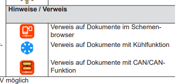

Was bedeutet dieses Schnellflockensymbol unten links auf dem Schema?
Und: warum zeigt mir der Schemenbrowser dieses Schema nicht an, wenn ich die Kriterien selbst auswähle?
Über Deinen Link sehe ich das Schema auch.
Meinst Du, dass "unser" Installateur sich über diesen Link von Dir überzeugen lässt, dass er das so bauen darf?
Steht in der Legende (im Schemenbrowser auf das Bild clicken, pdf wird heruntergeladen - Seite 9, Legende)

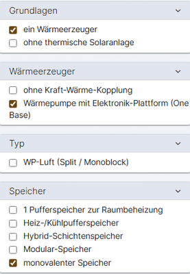

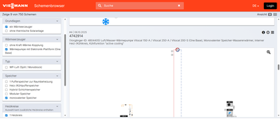

Was auch immer ich links im Schemenbrowser als Filterkriterien eingebe, es gelingt mir nicht, ebenfalls dieses Schema selbst zu finden. Dabei sieht dieser Browser doch eigentlich so aus, als ob man da wenig falsch machen könnte. Und -klar- ich habe mir jeweils nicht nur den ersten Treffer angesehen, sondern habe bis zum Ende hinuntergescrollt.
Die direkten, von euch angegebenen Links funktionieren natürlich
Du findest es natürlich sofort, wenn du direkt nach der Nummer 4742914 selbst suchst.
Und mit folgender Auswahl ist es das 4. gefundene Schema.
Danke: mit den von dir genannten Kriterien geht's. Auch wenn es bei mir das achte Schema von oben ist.
Der entscheidende Punkt war "... mit Elektronikplattform ...". Da muss man auch erst'mal d'rauf kommen, dass er ohne dieses Filterkriterium nicht nur die Auswahl zahlenmäßig schlechter reduzieren kann, sondern die Schemata für die Pumpen mit der Elektronikplattform gar nicht mehr aufführt.
