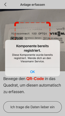

wenn du dich mit einer Mail Adresse in der App einloggst, auf die noch keine Anlage registriert ist, wirst du automatisch aufgefordert, einen Anlage hinzuzufügen.
Wenn beim Scannen des QR Codes der Fehler "Komponente bereits registriert" angezeigt wird, ist der Vitoconnect schon auf eine andere Mail Adresse registriert.
Stelle bitte sicher, dass du dich in der App mit der Mail Adresse anmeldest, auf die die Anlage registriert ist.

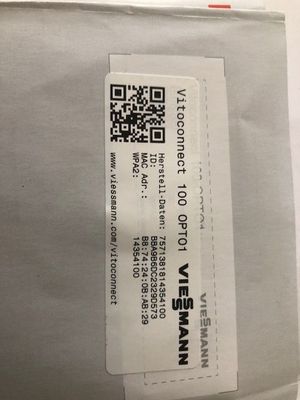

Solltest du dir nicht sicher sein, poste bitte ein Foto des QR Code Stickers, damit ich einen genaueren Blick darauf werfen und ggf. die Registrierung aufheben kann.

Hallo Rech,
vielen Dank für die Fotos, ich habe die Registrierung des Moduls aufgehoben, du kannst die Anlage nun mit Hilfe der ViCare App neu hinzufügen und konfigurieren.

Hallo Hellmann88,
registriert ist die Anlage auf die Adresse a.he********@gmx.de, bitte logge dich mit dieser Adresse in die App ein.
Die Registrierung der Anlage kannst du dann unter Einstellungen - Allgemein - "Anlage abmelden" aufheben
