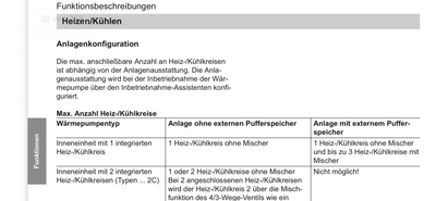

Es gibt Konfigurationen in denen der im System verfügbare Heizkreis 1 (von 4 möglichen) unbelegt bleibt und dein einzig vorhandener als Heizkreis 2 angelegt wird. Dies ist noch kein Hinweis auf fehlerhafte Konfiguration.

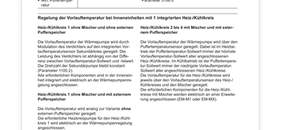

Wir haben nur 1 Heiz-/Kühlkreis. Kann der Heiz-/Kühlkreis 1 ohne Mischer einfach so weggelassen werden? Oder gibt es da ein Problem, den externen Pufferspeicher Vitocell 120-E einzubinden?
Moin, wird dir denn ein Heizkreis 1 in der App angezeigt ?

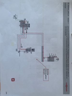

Sobald ein Heizkreis mit Mischer verwendet wird, ist er zwangsweise Heizkreis 2. Lediglich ein ungemischter Heizkreis, kann ein HK1 sein. Deinem Schema zu urteilen, handelt es sich hier um lediglich 1 gemischten HK. Somit wäre das richtig.
Dass der Puffer nicht angezeigt wird ist normal. Du kannst die Temperatur dessen aber unter Informationen, Allgemein abfragen
