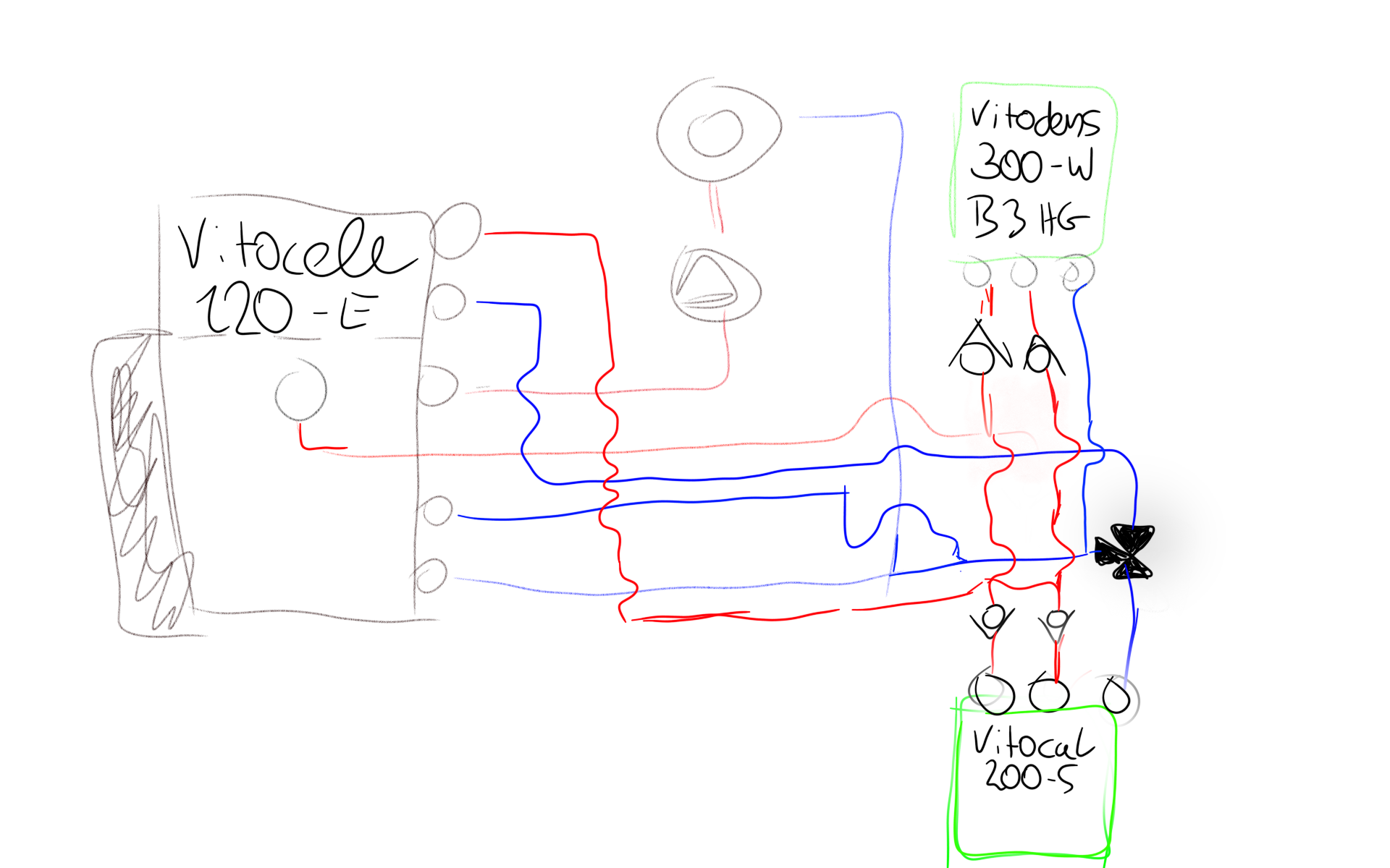

Guten Abend,
ich habe seit November ein Hybridsystem aus Vitodens 300-W und Vitocal 200-S D08. Das Schema habe ich grob skizziert.
Die Umsetzung ist so, dass die externe Anforderung des externen Wärmeerzeugers durch ein Relais invertiert wird und über die Em/Ea1 Erweiterung den Brenner sperrt.
Der Vitocell 120-E wird als hydraulische Weiche benutzt. Die Wärmeerzeuger laufen über T-Stücke zusammen und haben in den Vorläufe Rückschlagklappen. Es ist eine Divicon mit Erweiterung verbaut, den Mischer habe ich stillgelegt (da Heizkörper).
Was nicht so recht geht:
* Warmwasserbereitung soll über beide Wärmeerzeuger möglich sein. Die Solltemperaturen beider Wärmeerzeuger lassen sich aber nicht so recht aufeinander abstimmen. SollTemperatur Vitodens 49 °C, Vitocal 52°C, die Vitodens heizt dann bis 51,5 und mit Glück wird durch Nachheizen dann die SollTemperatur der Vitocal erreicht. Die untere Nachheizschwelle muss so sein, dass diese bei der Vitodens geringer als bei der Vitocal ist. Problem ist sonst, dass die Umwälzpumpe der Vitodens läuft und der Brenner gesperrt wird und damit der Speicher gekühlt wird. Lässt sich an der Vitodens mit dem externen Sperren auch die Umwälzpumpe sperren?
* Effizienz: Mir geht es wie vielen, dass ich die Regelung der Vorlauftemperatur der Vitocal nicht so ganz verstehe: Die Hysteresen für den Pufferspeicher sind auf Werkseinstellung. Ich bin gerade noch am Heizkurve austesten und war bei 10°C AT bei 40°C Vorlauf. Bei 13°C hat die Wärmepumpe heute im Sekundärkreis bis zu 50°C gebracht. Die max. Drehzahl der Umwälzpumpe ist auf 50% eingestellt. Könnte das an der Abstimmung der Volumenströme liegen?
* Was ist von der Umsetzung des HB zu halten für die Gastherme ausschließlich den unteren Rücklauf zu verwenden? Es erschwert aus meiner Sicht bei der Warmwasserbereitung einen bivalent parallelen Betrieb.
* Komplexität: Ich würde die Anlage gerne entschlacken lassen und den Vitocell nur noch für Warmwasser verwenden. Ich möchte gerne auf die separate Heizkreispumpe verzichten und die Anlage rein bivalent-alternativ betreiben. Geht das mit den Geräten? Ich denke dass noch ein serieller 50l Puffer im WP-Rücklauf nötig wäre. Die Anleitung der Vitocal suggeriert zum Beispiel dass ein bivalent-alternativer Betrieb auch ohne Weiche und separatem Mischer möglich ist.

danke für die Rückmeldung. Es handelt sich eigentlich um Schema 4801938 mit der Ergänzung um die Vitodens 300-W, die über T-Stücke in den Vor- und Rückläufen der Vitocal in Richtung Speicher auch direkt den Kombipuffer beladen kann (siehe Skizze oben). Damit keine Fehlzirkulationen passieren, sind Rückschlagklappen in den Vorläufen installiert.
Im Prinzip funktioniert das auch, bis auf die etwas komplizierte Abstimmung der Warmwassertemperaturen zueinander. Durch Kugelhähne kann ich auch exakt Schema 4801938 betreiben (Vitocal + Pufferspeicher, 1 ungemischter Heizkreis).
Mir erscheint aber der Wärmepumpenbetrieb in der aktuellen Konfiguration nicht sehr effizient zu sein. Mir ist nicht klar warum die Wärmepumpe im Sekundärkreis deutlich höhere Temperaturen erzeugt wie im Anlagenvorlauf benötigt werden? Wenn es sich um ein "Takten" handelt, müssten doch die Betriebspunkte im Diagramm "Verdichterlaufpfad" nahe der Grenzlinie verlaufen? Habe ich das so richtig verstanden?
Noch eine Frage zum Hybridmodus: Für mich kam die Vitocaldens und Vitocal 250 aufgrund der Lautstärke nicht in Betracht. Alle Heizungsbauer haben mir von einer reinen WP-Lösung abgeraten, was ich mittlerweile aufgrund der doch hohen Komplexität der Hybridanlage etwas bereue.
Aber was spricht hydraulisch eigentlich dagegen, den Heizkreis ohne hydraulische Weiche von den beiden Wärmeerzeugern direkt zu versorgen sofern diese bivalent alternativ betrieben werden, d.h. im Heizbetrieb läuft entweder die Wärmepumpe oder die Gastherme. Insbesondere bei 2 stark modulierbaren Wärmeerzeugern.Über Rückschlagklappen lässt sich dann auch eine Fehlzirkulation vermeiden. Die einzige Problematik die ich sehe, ist die Warmwasserbereitung und ggf. die Frostschutzfunktion der Wärmeerzeuger. Alternativ könnte man auch Umschaltventile verbauen. In der Vitocaldens ist ja auch nichts anderes verbaut. In diese Richtung habe ich aber keine offiziellen Schemen gefunden. Das offizielle Hybridschema mit dem Vitocell 120-E sehe ich eher prädestiniert für nicht modulierende Öl/Gaskessel.
