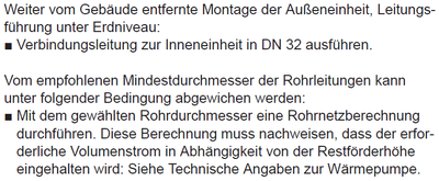

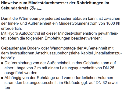

@HeikoGrau schrieb:Ja außen sind 28mm
Im Innenbereich bis 2m ist DN 25 lt. Planungsanleitung ok. Bei größeren Längen und insbesondere bei weiteren Abständen im Außenbereich wird auf DN 32 verwiesen. Abweichungen mit Berechnungsnachweis sind jedoch zulässig.
