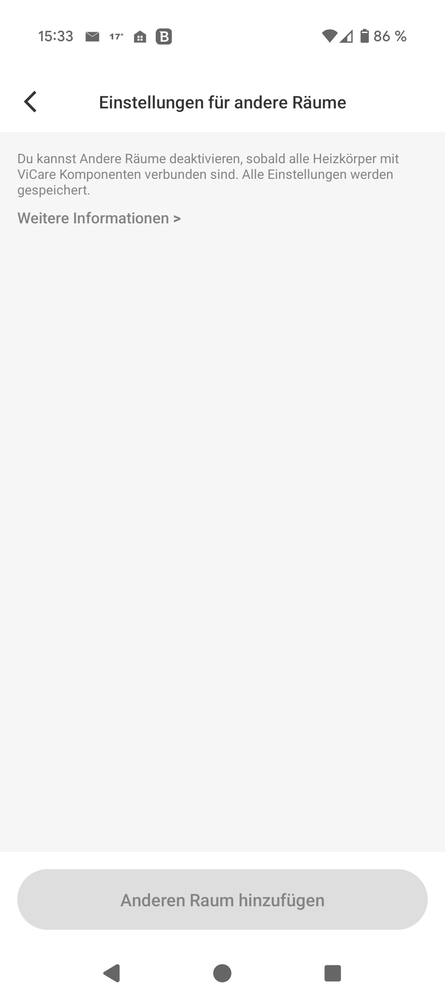

Danke für die schnelle Antwort, aber leider kann in dem Menü nichts aktiviert werden. Dort steht folgender Text:
Du kannst Andere Räume deaktivieren, sobald alle Heizkörper mit ViCare Komponenten verbunden sind. Alle Einstellungen werden gespeichert.
Weitere Informationen >
Ganz unten ist ein grauer Button " Anderen Raum hinzufügen", dieser ist aber nicht klickbar.

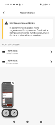

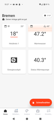

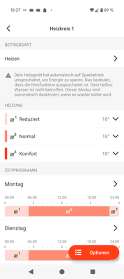

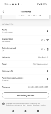

nun sind aus meiner APP auf einmal meine Räume vom STartbildschirm verschwunden, unter andere Geräte steht nicht zugewiesene Geräte. Allerdings kann ich diese keinem Raum zufügen. Will ich einen neuen Raum hinzufügen, sagt die APP, Maximum erreicht, obwohl ich nur 2 Thermostate hatte, Hinzu kommt, das mein Heizkreis 1, der ja nun auf dem Startbildschirm ist, alle Einstellungen zurückgesetzt hat, alle Temperaturen sind auf 18°, wenn ich diese ändere, wird das nach wenigen Sekunden wieder zurück auf 18° gestellt. Was stimmt denn mit der APP nicht?????

Hallo GerryB,
im System wird mir alles korrekt angezeigt, ich habe die Geräteliste nochmal aktualisiert, könntest du bitte in der App nochmal gucken, wie dort jetzt der Stand ist?
jetzt ist wieder alles da, aber ich musste in den Räumen und im "andere Räume" die gewünschte Temperaturen komplett neu eintragen.
