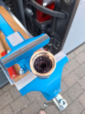

nach 4 Jahren ist die Muffe zwischen Warmwasserboiler und Zirkulationspumpe total zu. Es dauert über Minuten, bis das Wasser warm am Wasserhahn ankommt.
Mein Heizungsbauer sprach gleich vom notwendigen Einbau einer Enthärtungsanlage, aber das steinharte Material enthält kaum Kalk.

Da gammelt irgendwo was weg.
Und mit einer Trennverschraubung ist es nicht getan. Das Trennstück müsste mind .30 cm lang sein.
Was für ein Speicher ist verbaut? Und wie alt ist der?
