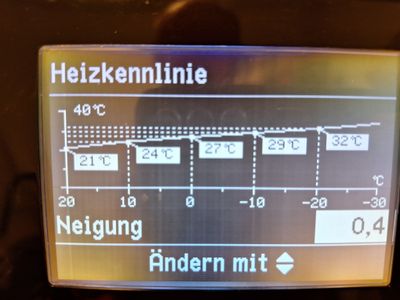

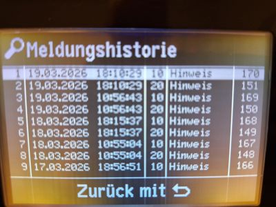

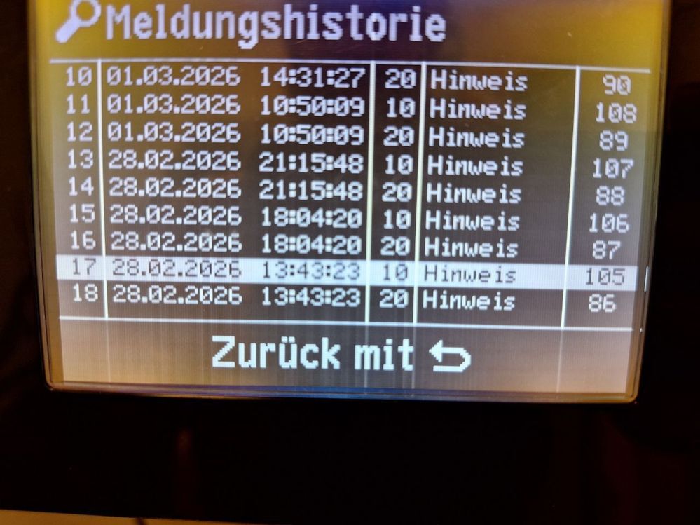

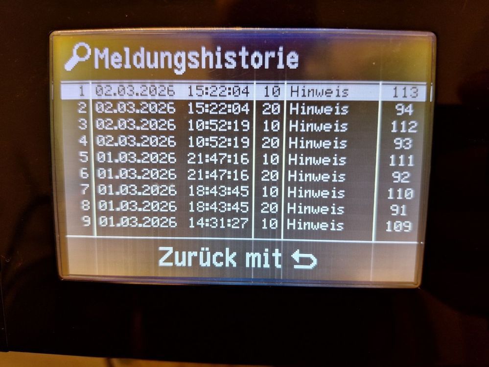

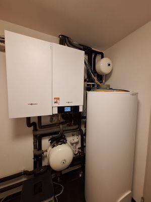

Hallo, es wird schon seit Längerem bei mir immer wieder der Hinweis 10,20 angezeigt. Das hatte sie vorher nicht gemacht. Den bekomme ich immer ca 4 Mal am Tag, egal welche Temperaturen draußen sind. Warmwasser ist auf 50 Grad eingestellt. Es ist eine VITOCAL 200-S AWB-E-AC 201.D08. Was würdet ihr sagen, alles in Ordnung, da es nur ein Hinweis ist, oder muss da der Heizungsbauer kommen und da nachschauen Und weiß einer, ob das so ok ist, dass 5012 auf 15 steht?11.jpg12.jpg13.jpg

Hallo @Weiss1
Mit der Einstellung 5012:15 wird der Kompressor für alle Heizzwecke freigegeben. Fehler 20 bedeutet, dass die Wärmepumpe die Wärme nicht abführen kann. Überprüfen Sie den Systemdruck, die Pumpenfunktion und die Temperaturdifferenz zwischen VL und RL.

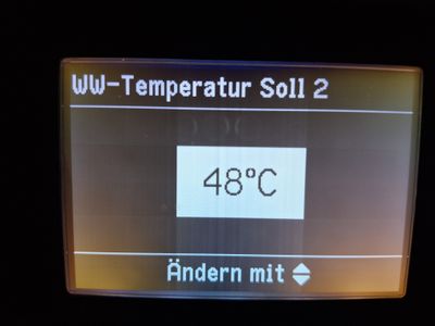

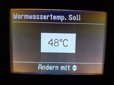

Die Pumpe läuft, Vor- und Rücklauf werden warm. Das Wasser wird auch warm. Ich habe die Temperatur bei beiden Werten auf 48 gestellt und die Meldung kommt trotzdem. Das Foto ist kurz bevor die Meldung kommt gemacht worden. Was könnten es noch sein?
Das Delta VL/RL ist ok, aber warum quälst du die Pumpe bis in die Abschaltung ? (60 Grad)
Du musst die Temperaturen , in diesem Fall die Heizkurve,  zurück nehmen. Bei dem Foto befindet sich die WP im Heizbetrieb, bei WW ist ein Wasserhahn angebildet.

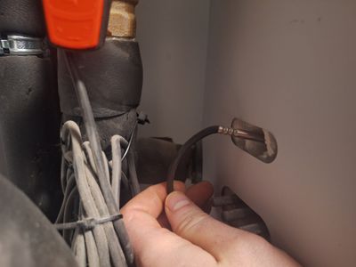

Ich habe das jetzt mal gemessen bei 48,5 zeig er mir 3,6 an. Der Sensor ist in der Mitte des Speichers und nur ein paar centimeter drine gewesen. Ist das den so richtig?
Ich habe in zu veranschaung höcher gezogen.

Das Gap ist zu hoch.  Selbst nur halb drin sollte er Wasser und Raumtemperatur "mitteln".  Ich würde mal sagen er ist defekt.

Die Montageanleitung liegt bei.
Leider hat sich diese Montage des WW-Speichersensors als nicht optimal erwiesen, weshalb Viessmann sie 2023 aufgegeben hat und nun Sensorhülsen in die WW-Speicher einbaut.
Die unrealistische Sensormessung ist die Ursache Ihres Problems.
