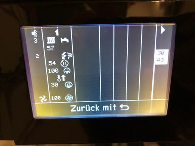

Hi,
ich habe den Vorgang gestern nochmal beobachtet. Kurz Zusammengefasst, 2 Grad Außentemperatur und das Aufheizen ging los bei 43 Grad Puffertemp. Zuerst hat er danach das Außengerät abgetaut. Dann jedoch ging es langsam aber stetig auf eine Vorlauftemperatur von 57 Grad mit einer Verdichterleistung von 66% (denke das wird auf dem Schaubild angezeigt). Bei 57 Grad wurde die Leistung dann reduziert und mit ca. 55 Grad Vorlauf weiter geheizt, bis der Puffer auf seinen 48 Grad warm war. Diesmal ging alles ohne Elektroheizung. Das Ganze dauerte ca. eine halbe Stunde.
Habe immer wieder Bilder gemacht. Sind leider nicht zeitlgeich entstanden.
Wenn das Zeitprog. so aussieht, ist die Solltemp. 2 nicht aktiv oder?
