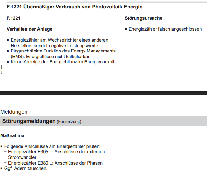

Hallo KoGo,
hier muss der Anschluss des Energiezählers geprüft werden. Der Fehler sagt folgendes aus:
danke, dass du dich zu diesem Thema rührst. Die Anschlüsse habe ich natürlich sofort geprüft. Die sind m.E. in Ordnung. Seitens Viessmann findet man dazu ja nicht viel, außer der Bedienungsanleitung des E380. Aber über dieses Forum konnte ich den richtigen Anschluß ermitteln.
Der Umrichter ist an den ausgehenden Pfeilen angeschlossen (so zu sagen als Last) und der Hausanschluß an den eingehenden Pfeilen (als Quelle). Damit ergibt sich in der App eine korrekte Anzeige. Auf dem CAN-Bus (habe ich geprüft), bzw. im Zähler wird bei PV-Produktion ein negativer Wert angezeigt / transportiert.
Dreht man die Anschlüsse kommen in der App Fehlermeldungen und die angezeigten Werte stimmen nicht.

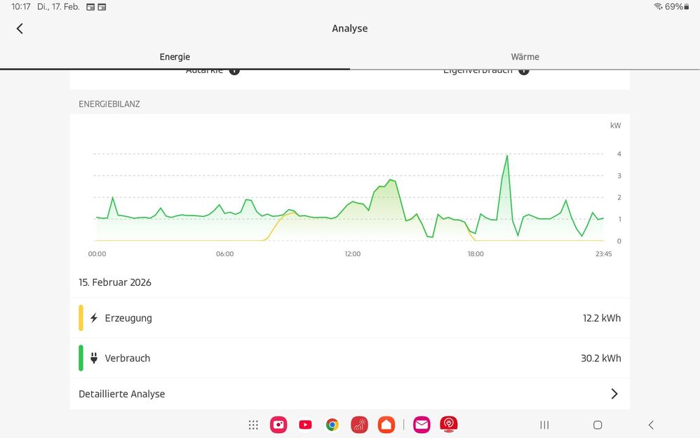

Des weiteren ist mir aufgefallen, dass das System keinen Unterschied zwischen PV Erzeugung oder dem Speicher macht. Ist das so gewollt, dass das System der Wärmepumpe Kapazität des Speichers genauso betrachtet wie die Leistung der PV? (Nutzung PV Überschuss = ich nehme auch den Inhalt des Akkus dazu)
Verstehen Sie es bitte nicht falsch, hatte mich dafür entschieden es zu nutzen um nur bei Überschuss das Wasser auf 60° hoch zu heizen und nicht meinen kleinen 5 kw Akku leer ziehen zu lassen. Screenshot_20260217_101722_ViCare.jpgErzeugung beinhaltet auch die Akku Nutzung.

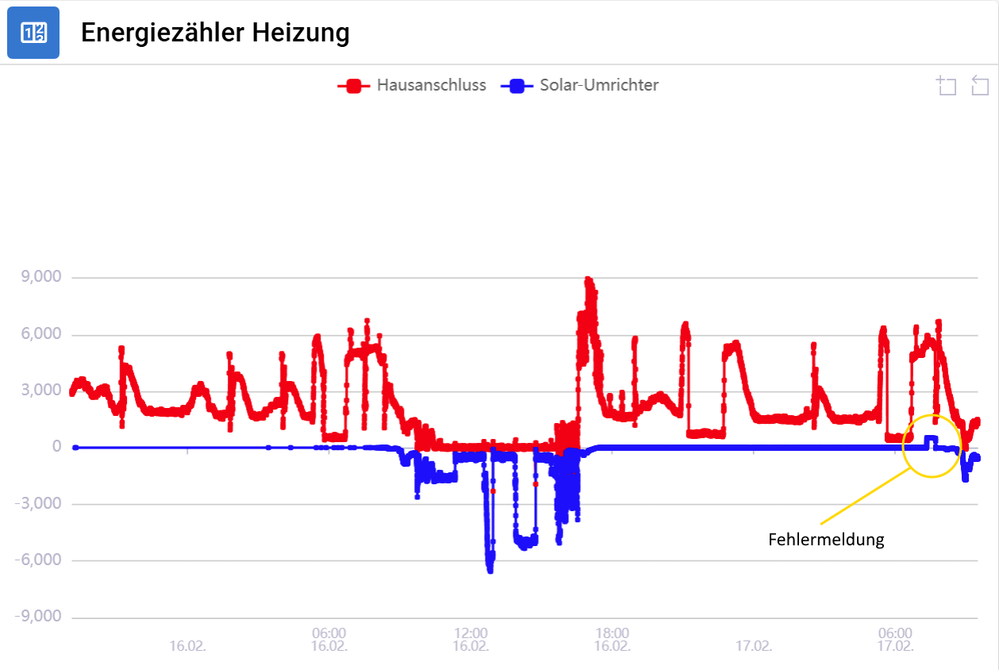

@Flo_Schneider Ich habe mir mal die Mühe gemacht und eine Aufzeichnung meines Smart-Home Systems angefügt. Die Daten werden direkt von den beiden Energiezählern abgegriffen über E3onCAN (RaspberryPi mit USB-CAN Adapter an Klemme 91) und mit MQTT an mein Smart-Home-System geliefert (IOBroker). Dort werden sie aufgezeichnet und angezeigt. Es sind also exakt die Informationen, die auch die Heizungssteuerung erhält.
Im gelb umrandeten Bereich siehst du, wie der Umrichter den Akku über das Netz nachlädt, um eine Tiefentladung zu vermeiden.
Die zugehörigen Fehlermeldungen in meiner App lauten:
"Gelöst: Übermäßiger Verbrauch von Photovoltaik Energie", Heute um 07:42
"Übermäßiger Verbrauch von Photovoltaik Energie, Heute um  07.20
Die Anzeigen im Energiemanagement der ViCare App sind normal und passen zum Verbrauch bzw. Erzeugung.
