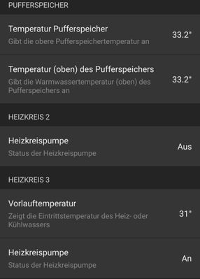

ich bin seit September Besitzer einer Vitocal 200A (Modell AWO-E-AC 201 A13).
Mittelmäßig gedämmter Altbau mit großzügig ausgelegter Flächenheizung. Aktuell bei 3 Grad Außentemperatur fahre ich die Heizung mit VLT 32-35 Grad, Spreizung ist meist so um die 4 Grad.
Nun zu meinen Fragen: Ich verstehe die in der ViCare angegeben Temperaturen nicht und würde gerne wissen, ob die so normal bzw. plausibel sind!
1. In der App ist von "Status Wärmepumpe" die Rede. Was ist das für eine Temperatur? Plausibel wäre für mich die Temperatur am Verdichter. Sie zeigt momentan 63,3 Grad an, siehe Foto, wenn sie ausgeht 64 Grad und nimmt dann mit der Zeit stetig ab. Bei "Wärmeerzeuger Rücklauftemperatur" steht in der App zum Zeitpunkt des Screenshots 60,7 Grad, delta also ca. -2,6 Grad.
Ist die Temperatur denn nicht viel zu hoch, um noch effizient zu heizen? Das ist ein Delta von 60 Grad zur Außentemperatur. Wieso geht die so hoch? Wegen dem Warmwasser, (das natürlich eine höhere Temp. als der Heizungsvorlauf hat)?
2. Meine Warmwassertemperatur ist auf Soll 50 eingestellt, hat jedoch permanent ca. 61 Grad. Ich besitze eine Frischwasserstation. Wieso heizt es permanent auf 11 Grad über Soll? Übrigens habe ich das erst entdecken können, seitdem ich die Heizung vor 2 Wochen dazugeschaltet habe.
3. Temperatur Pufferspeicher und Pufferspeicher oben sind bei 33.2 Grad. Wie kommt das System denn dann auf eine Warmwassertemperatur von 61 Grad??? Entweder die Benennung in der App ist total irreführend oder ich kapiers einfach nicht... aber für mich bedeutet "Temperatur (oben) des Pufferspeichers" die oben ansässige (und damit wärmste) Temperatur des Puffers. Habe übrigens einen 600l Pufferspeicher.

Kurze Verständnisfrage: Wie erzeugt die WP im Allgemeinen eine Warmwassertemperatur (für Dusche usw.) von 50-60 Grad, wenn sie nicht über 35/40 Grad gehen darf, um effizient zu bleiben? Meinem Verständnis nach durch Verdichten des Kältemittels, wodurch dann wegen verschiedener physikalischer Eigenschaften von diesem im Gegensatz zu Wasser wieder 60 Grad+ nicht so unplausibel ist. Mein bekannter Gaswasserheizungsinstallateur meint, dass 60/70 Grad in diesem Kreislauf normal wären. Ich verstehe es nicht, WELCHE Vorlauftemperatur denn gemeint ist. Geht es um verschiedene Dinge, wenn von VORLAUFTEMPERATUR die Rede ist? VLT Verdichter vs. VLT Heizkreise...
Als Anmerkung, bei mir ist bei "Maximale VLT" 40 Grad werksseitig eingestellt, siehe Screenshot. Deshalb die Frage...
Bei längerer Recherche habe ich nun festgestellt, dass meine Vitocal eine Hochtenperaturwärmepumpe ist.. die bis 70 Grad arbeitet... Ich verstehe ehrlich gesagt gerade aber nicht, warum die mir die eingebaut haben.. ich habe meinen Altbau saniert, gedämmt und mit Wandheizung (sehr große Fläche) ausgestattet.. jetzt bin ich gerade ein bisschen baff. Hier hätte doch auch eine normale WP gereicht oder?

Nach Rücksprache am Montag mit der Montagefirma nimmt Viessmann laut deren Aussage jetzt seit einigen Tagen meine WP online unter die Lupe. Bisher habe ich keine Rückmeldung bekommen. Es versteht wohl keiner die hohen VL Temperaturen um die 65 Grad. Wahrscheinlich habe ich ein Montagsgerät bekommen...
Aktuell brauche ich 1 kWh Strom für 1,7 kWh Wärmeleistung, 40 kWh pro Tag für 85 qm Fläche trotz zusätzlichem Kamin... sorry aber das kann nicht funktionieren... mal schauen, wann sich was tut... und mal schauen, wer mir den Strom am Ende bezahlt...
Moin,
falls die Lösung des Problems noch jemanden hier interessiert:
Nach mehrmaligem Nachfragen, Bohren und Druck machen kam mittlerweile der zweite Handwerker zu mir. Er konnte glücklicherweise endlich den Fehler finden:
Das Umschaltventil (WW/Heizungsbetrieb) war falsch verdrahtet. Somit hat die WP immer im WW-Modus gearbeitet und nie auf Heizungsbetrieb umgeschaltet. Das erklärt auch die immer erhöhte VL-Temperatur um 65 Grad.
War also, wie ich bereits vermutet hatte, ein Fehler bei der Installation der Anlage.
Seitdem ist sowohl die VL-Temperatur des Verdichters niedriger als auch die WW-Temperatur annähernd auf Soll. Und jetzt wird zukünftig hoffentlich auch der Verbrauch passen.
Seit 3 Tagen sind es nun statt 40 kWh nur noch um die 18 kWh Strom pro Tag für Wasser und Heizung bei einer temporären AZ von ca. 3.
Das ist eine komplett andere Nummer.
