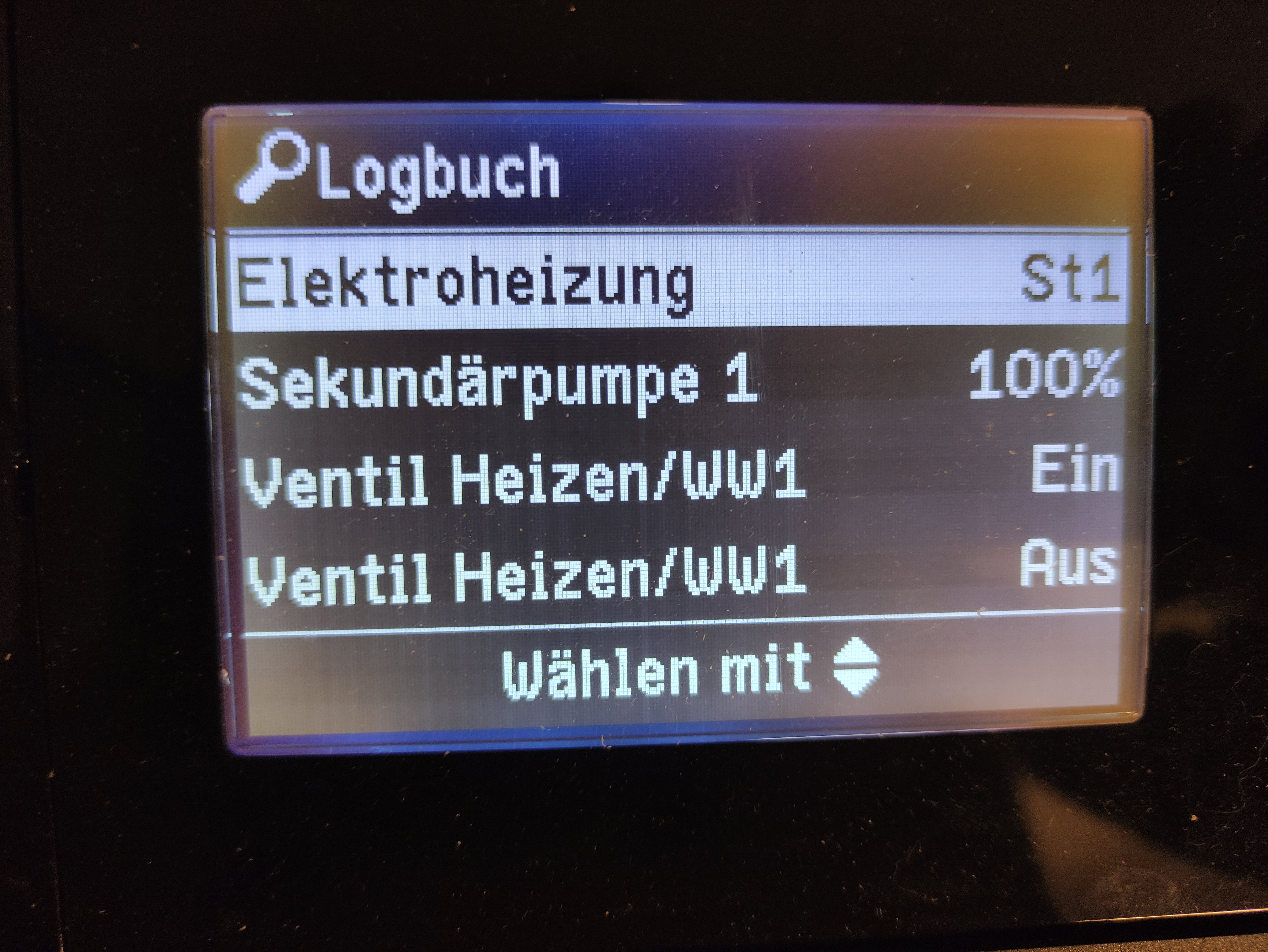

Im Logfile steht "Elektroheizung ST1", das
Heizschlangensymbol an der Konsole blinkt nicht. Strom wird nicht gezogen. Der STB hat nicht ausgelöst, soweit ich das beurteilen kann. Die Zieltemperatur bleibt bei 57 Grad.

Normal sollte der Durchlauferhitzer dann starten. Was wird denn beim Logbuch unter Elektroheizung St1 angezeigt, wenn du dort mit Ok bestätigst? Läuft der Durchlauferhitzer im Aktorentest an? Hier bitte nur mit aktiver Sekundärpumpe starten. Andernfalls löst der STB aus.
Were ich heute nachmittag probieren , bin jetzt ausser Haus.
Logbucheintrag für Elektroheizung siehe Bild
