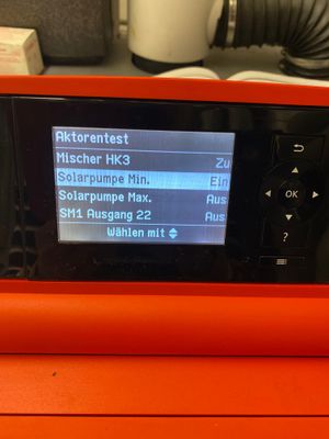

Im Anhang habe ich Ihnen 2 Bilder mitgeschickt, dass sich bis heute nicht verändert hat mit den Werten.

bitte prüf einmal, ob die Solarkreispumpe im Aktorentest läuft. Du gelangst dorthin, indem du die "OK"- und "Menü"-Taste für ca. 4 Sek. gedrückt hältst.
hallo
so steht es dort drinnen
Danke, läuft die Pumpe dann auch an, wenn du max. auf "Ein" stellst?
Ja läuft schon
OK, dann sollte es auch funktionieren. Schau einfach mal auf die Temperaturen, wenn die Sonne auf den Kollektor scheint. Steigt die Kollektortemperatur nicht an, muss der Sitz des Sensors mal geprüft werden. Eventuell hilft es dann auch, ihn mal mit Wärmeleitpaste einzuschmieren.
