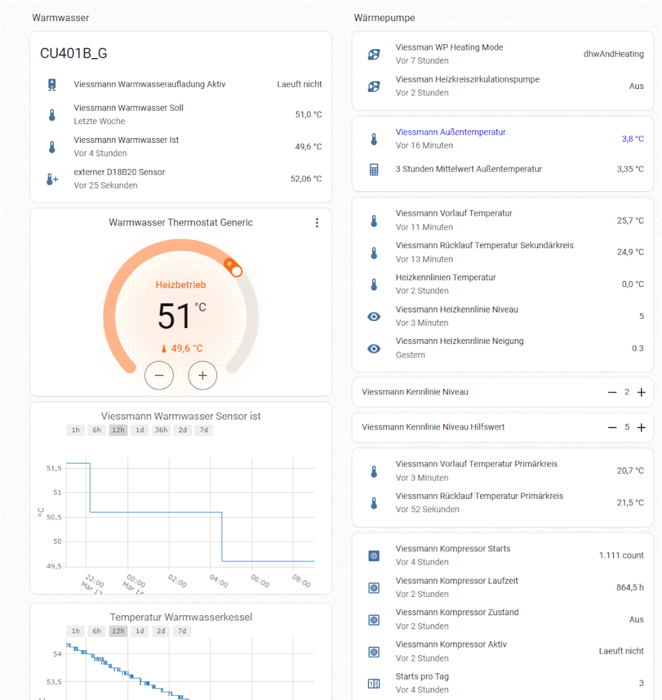

Hi,
hier kannst du dir die Datenpunkte ansehen die frei zugänglich sind.
https://api.viessmann-climatesolutions.com/documentation/data-points
Bsp.:
View Basic Feature Data
device.actorSensorTest
Shows the status of the actor and sensor test. Provides command to activate it.
Wenn in der Beschreibung "Provides command to" steht kann man den Wert nicht nur abfragen sondern auch setzten.
Was genau man sich Anzeigen lassen kann ist aber teilweise davon Abhängig was man hat.
Bei mir ist es eine WP vitocal 300G
Hab das mal für Home Assistant umgesetzt und bei mir sieht das dann so aus.

Danke, das sieht gut aus.
Bei mir wird es zunächst nur um eine Brennwerttherme gehen. Zu einer WP kann ich mich bisher noch nicht durchringen. Aber ich aber den verrückten Gedanken das ganze später mal zu einem räumlich getrennten (Therme in der 1.Etage, WP im Keller) Hybridsystem aufzurüsten. Und darauf möchte ich mich jetzt schon mal vorbereiten, indem ich möglichst viel über die API von Viessmann in Erfahrung bringe.
Vielen Dank auf jeden Fall und hoffentlich einen regen zukünftigen Austausch
