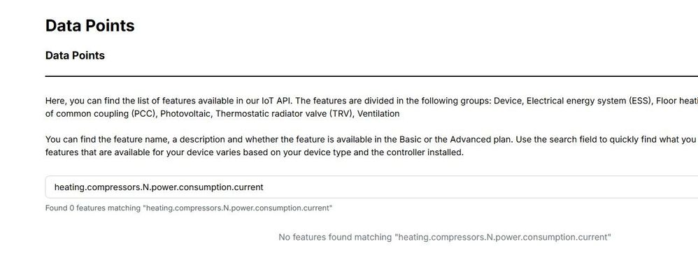

also ich finde die von dir aufgeführten Werte in der aktuelle Doku nicht, eventuell such ich ja an der falschen Stelle.
https://api.viessmann-climatesolutions.com/documentation/data-points
