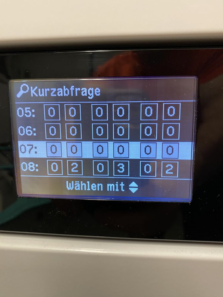

Nach der Inbetriebnahme des Zählers und entsprechender Änderung in der Vitocaldens 200 trat täglich- immer ein bis 2 Stunden nach hinten versetzt der Fehler A9 auf und nahm die Wärmepumpe aus dem Betrieb. Dieser Fehler trat immer zur vollen Stunde auf. Nach Abschalten der PV-Funktion lief die Heizung wieder normal. Bei der Beschäftigung mit der Dokumentation fiel der der Stand 8/2016 ins Auge, was die Vermutung aufkommen lies, dass die Softwarestände der Anlage in etwa diesem Datum entsprechen. Da wir derzeit 2023 schreiben, vermute ich, das die Heizung nicht mit dem aktuellen Stand installiert wurde.
Dies erklärt evtl. auch das fehlende Zusammenspiel mit dem Zähler.
Wie sind die aktuellen Stände?
