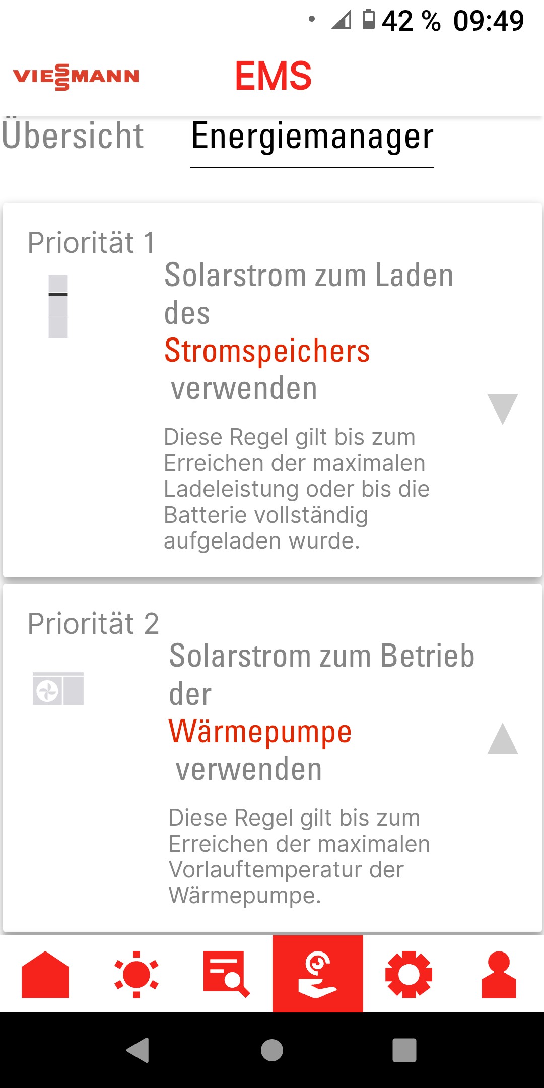

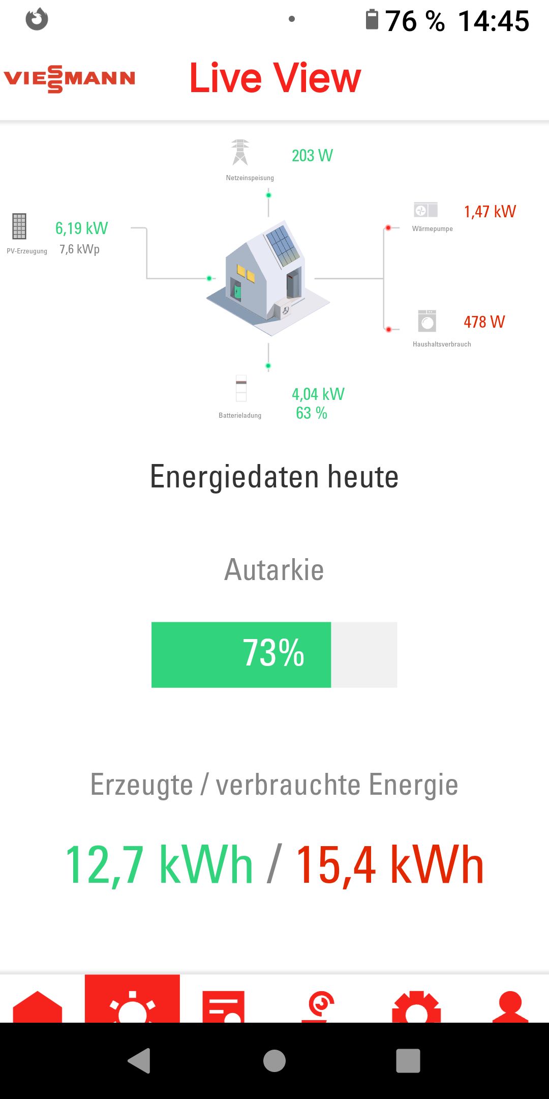

Danke für deine Anwort.
Die Zähler sind in Kaskade installiert. Ein Zähler erfasst den Stromverbrauch WP + Haushalt, ein Zähler erfasst den Stromverbrauch des Haushalts. Die Differenz der beiden Zähler ist der Stromverbrauch der WP, den ich aus dem Netz beziehe. Der Verbrauch des Stroms aus PV funktioniert einwandfrei für den Haushalt und für die WP. Ich möchte den Stromverbrauch der WP in den dunklen Monaten begrenzen so das der Solarstrom überwiegend für den Haushaltsstrom verwendet werden kann. Das müßte eigentlich über die App mygridBox über das Energiemanagement gesteuert werden können. Grundsätzlich kann man einstellen, Verbrauch WP erst wenn der Speicher voll ist, oder Verbrauch Solarüberschuss für die WP mit Mengenangabe 1 KW, 2 KW usw. Diese Einstellunegen funktionieren bei mir aber nicht.

anbei mein Installationsschema und die Funktion des Energiemanagements das ich nutzen möchte. Die  Wärmepumpe soll erst den PV Strom nutzen, wenn der Speicher voll ist. So wie es beschrieben ist. Das muss doch möglich sein.
Kay
