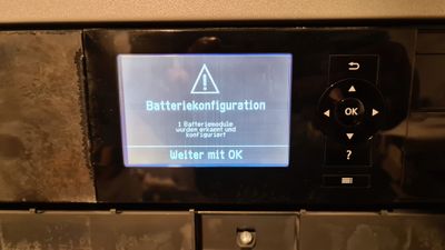

Hallo, ich habe den Vitocharge ausgeschaltet, die drei Module reingeschoben. Beim Einschalten wird jetzt allerdings nur kurz angezeigt, dass vier Module erkannt wurden, dann springt die Anzeige um auf "1 Modul erkannt". In den Informationen wird weiterhin nur die Kapazität eines Moduls angezeigt. Ich finde in den Einstellungen und im Servicemenü keine weiteren zielführenden Optionen. Woran kann es liegen? Was muss ggf. noch eingestellt werden? Bin für kurzfristige Antworten dankbar.
Probiere doch mal, mit einer der drei Neuen zu starten, ohne das die anderen installiert sind. Auch deine bisherige nicht. Wird die überhaupt akzeptiert? Es verfügen alle über die identische Kapazität?
Ja, haben alle vier dieselbe Kapazität (4,8 kWh). Interessant war, dass nach dem Einbau der anderen Module die Nennkapazität noch immer mit 4,8 kWh angezeigt wird, aber der Ladezustand nach dem Einschalten geringer war. Ich werde den Vorschlag gleich mal ausprobieren.

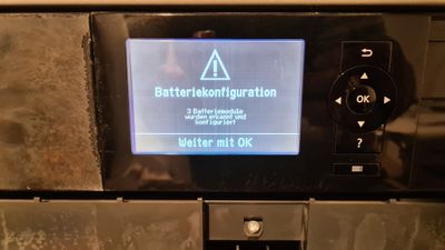

Also ich habe zunächst mein eigenes Modul entfernt. Danach mit den drei anderen Modulen verhält es sich wie vorher mit allen vieren. Nach dem einschalten werden kurz alle installierten (drei) Module angezeigt, dann nur noch eins. Siehe Bilder.
Und es geht auch mit nur einem der anderen Module.

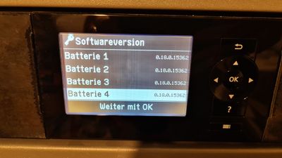

Seltsam. Drück doch bitte mal gleichzeitig die OK + Menütaste für 3 Sekunden um ins Servicemenü zu kommen. Dort schaust du mal im Fehlerspeicher nach Einträgen und gib bitte mal bei allen gesteckten Batteriemodulen die Softwarestände durch inkl. Bedienteil. Findest du auch im Servicemenü.
Guten Morgen,
vielen Dank für die schnelle Unterstützung bisher, ich hoffe, dass sich die Module noch einrichten lassen.
Es wurden gestern nach einem Umstecken und Neustart alle vier Module erkannt, vorher wurde auch nur von einem Modul die Softwareversion angezeigt. Hier jetzt die Versionen von allen:

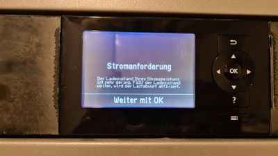

Gestern standen auch keine Fehlereinträge im Menü. Heute die Fehler wie im Bild zu sehen:
Außerdem geht der Speicher jetzt immer nach der angehängten Fehlermeldung in Standby:
Die Nennkapazität passt immernoch nicht.
Kurzes Update. Die Fehlermeldung ist nach ein wenig Aufladen weg und der Speicher ist normal in Betrieb. Die Fehler kommen vermutlich aus der Nacht von Modulwechseln und Neustart. Ich habe die Fehler mal gelöscht, um zu sehen ob was neues kommt. Und die Nennkapazität wird jetzt höher angezeigt. Ist aber trotz vier Modulen nur der Wert für zwei.
