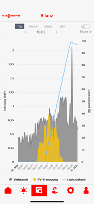

Seit Freitag, dem 10.3. lädt mein Vitocharge VX3 plötzlich mit Netzbezug auf.
Er hat damit um 10:00 Uhr gestartet, hatte den Speicher dann gegen 22:00 Uhr auf 100% aufgeladen.

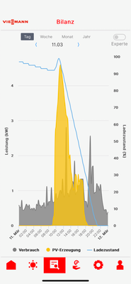

11.03. Speicher startet Laden mit Netzstrom auf 100%.
Anschließend, ab 22:00 Uhr am 10.3. hat das System in Stufen entladen. Am 11.03. wurde dann ein großer Teil der Speicherladung ans Netz abgegeben. Was ultimativer Quatsch ist, ich kaufe die Kilowattstunde zu 45 Cent ein um sie dann für 8 Cent wieder abzugeben.
Entladung und Abgabe ans Netz am 11.03.

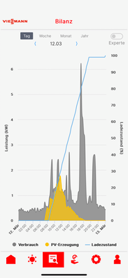

Am 12.03. dann wieder das gleiche Spiel. Ab 08:00 Uhr fängt der Speicher an mit Netzstrom aufzuladen. Gegen 19:00 Uhr ist der Speicher dann mit teurem Netzstrom voll.
