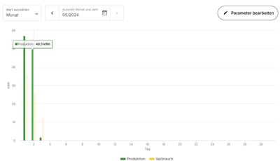

In ViGuide im Energiemanagement gibt es keine PV-Produktionswerte auf Tagesebene, die man mit ViCare vergleichen könnte. Da wird nur die momentane Produktion angezeigt.
Guckst du Monat mit "mouse over" ...
WP 250-A..13, HK, HW-Puffer, 300L WW, EFH '64, 143 m², teilsaniert; PV 13,4 kWp, VX3-8.0A10, STP-10 SE, HVS 10.2; WB 22 kW
Ok. Hab‘s.
Anbei mal je ein Screenshot aus ViCare und ViGuide zum selben Tag (1.5.24).
Für mich sehen die dargestellten Werte mehr oder weniger gleich aus - also beide falsch.

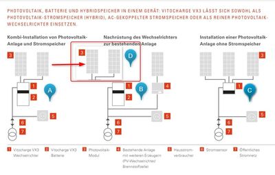

Wenn ich das richtig sehe, hast du eine neue Betriebsart der VX3 am Start, nämlich "D", ein Mix aus "A" und "B", richtig ?
Ob damit das HEMS von Viessmann klarkommt ?

Die gesamte Anlage inkl. des 2. WR von SMA wurde mir von Viessmann so verkauft.
Die Installation erfolgte durch einen Viessmann Fachpartner.
M.E. ist die Installation nach dem Schema in der Mitte deines Bildes erfolgt, wobei die dort „bestehende PV-Anlage“ mit Nr. 4 markierte die mit dem SMA ist, also keine Mischform, sondern so wie Viessmann derartige Kombianlagen auch vorsieht.

Nur zur Klarstellung - das umrandete "D" habe ich im Bild dazu gebastelt, das gibt es normalerweise nicht. Heisst, es ist bei der Variante "B" nicht vorgesehen, dass noch Panels mit der VX3 verbunden sind, daher ein "Mix".
Da bin ich gespannt, was bei deinem Termin herauskommt - vlcht. hat der Fachpartner ja was falsch verdrahtet, z.B. die SMA läuft mit über den VM-Energiezähler und sollte nicht, oder so.
