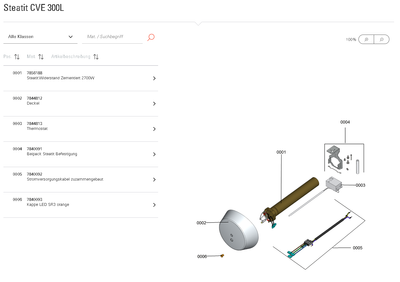

Das kann am Heizeinsatz bzw. dort am Thermostat (003) eingestellt werden.
Achtung dort liegen 230V an --> Elektriker bzw. die Firma die das eingebaut hat.

Ich hab den Regler für den Thermostat jetzt tatsächlich gefunden. Hatte mcih gestern nicht getraut, etwas mehr Kraft aufzuwenden um da zu drehen. Schien fest zu sein ...
Jetzt hab ich an dem Einstellpoti ca. 110 - 120 Grad (Winkel) zum Drehen. Eine Anzeige gibt es nicht - wie ist der Regelbereich?
Da das Warmwasser exterm heiß wurde und ich von oben auf den Regler gesehen am Linksanschlag war, gehe ich mal davon aus, dass das die Max-Temperatur (?? 90° C ??) war. Wieviel Grad C ist der Linksanschlag. Dann kann ich den Winkelwert grob abschätzen. Ich wollte so auf max. 70 Grad gehen, und mich dann nach und nach an einen optimalen Wert herantasten.

Nach ein paar mit genügend Kraft mal links- und rechts drehen hat sich der Drehbereich des Potis duch auf ca. 360° erweitert. Geht nun auch leichter. Man hört in einer relativ weit Position ein "Klicken" - vermutlich der Schalter, wenn die Soll-Temperatur erreicht ist.
Übrigens und Sorry: die sehr heiße Temperatur (?? 90° C ??) war beim Rechtsanschlag des Poti's.

leider habe ich nichts zu dem Thermostat gefunden.
Normalerweise würde ich sagen der Links-Anschlag ist kälter.
der Thermostat ist schon verkabelt? Oder hängt der nur so drinnen.
Vielleicht hat @divanc dazu eine Idee oder eine Anleitung.
VG Michael
Danke Michael,
Richtung Links-Anschlag kälter stimmt.
Der Speicher wurde gleich mit fertig installiertem Elektro-Heizeinsatz EHT, d.h. mit verkabeltem Thermostat geliefert. Welch ein Glück ...
