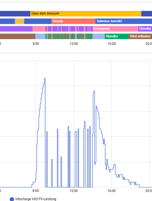

Heute hat irgendwann die PV Anlage aufgehört die Batterie zu laden. In der App ist die PV Erzeugung auf 0W und im "Standby". Aktuell ist es sonnig, ohne Wolken, und die PV Module werden direkt angestrahlt. Ab und zu kommt kurz etwas durch, dann ist die Erzeugung so bei 1-2kW.
Schön sieht man es hier an der Visualisierung im Home Assistant:
Bis 9 Uhr wurde nice geladen und seit dem Stottert es rum. Wenn ich im Hauswirtschaftsraum an der Anlage stehe höre ich auch unregelmäßig Relais klackern.
Es wird keine Fehlermeldung angezeigt. Die Raumtemperatur liegt bei ca. 20 °C - also ein Hitzeabschaltung oder so würde ich auch ausschließen.
Irgendwelche Ideen? Ist das manchmal so, weil aus der Ferne da Einstellungen oder Wartungen oder Updates durchgeführt werden? Mir fehlt da die Langzeiterfahrung... Daher mal hier die Frage in die Runde.

Update: So ab 14:30 Uhr war dann wieder alles normal.
Trotzdem frage ich mich, was da die Anlage gemacht hat bzw. was das Problemchen war.
