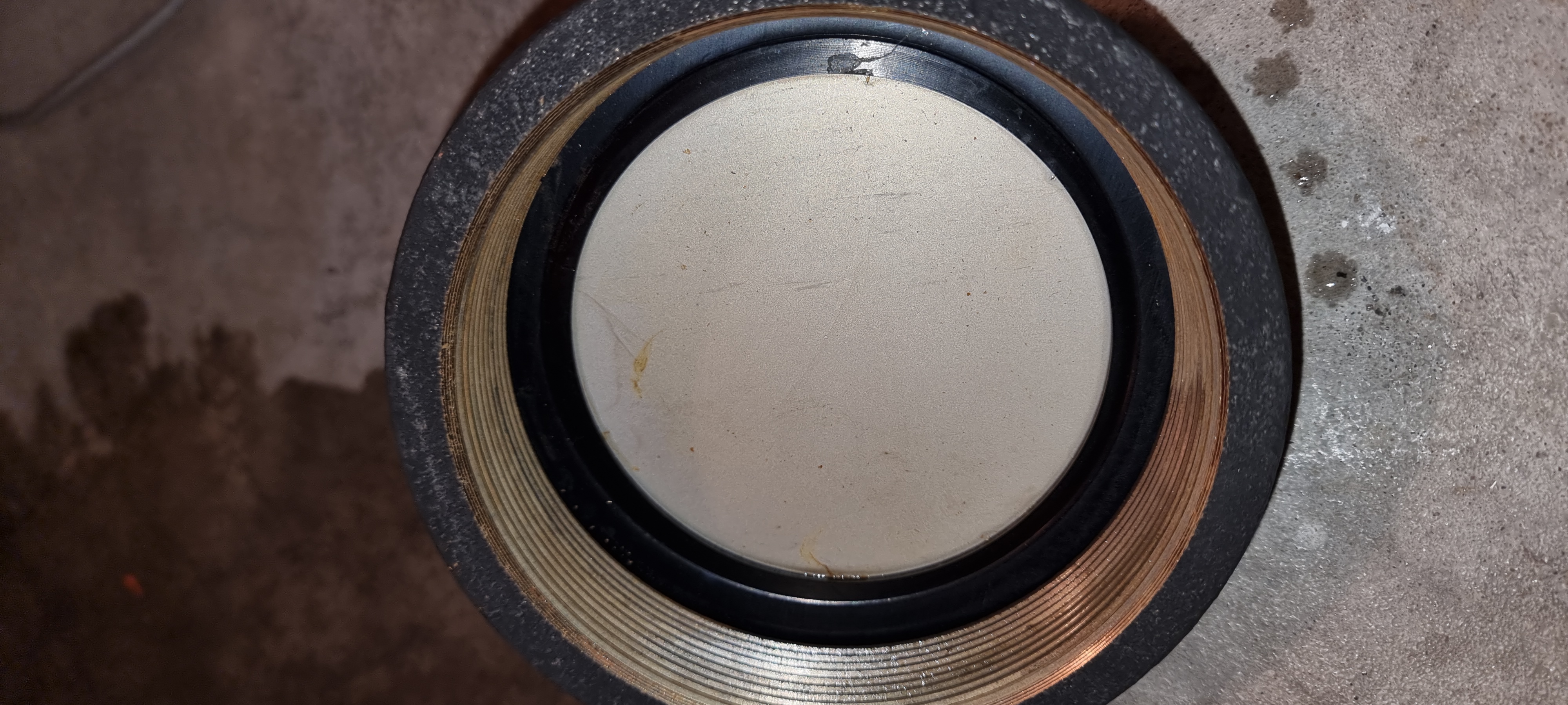

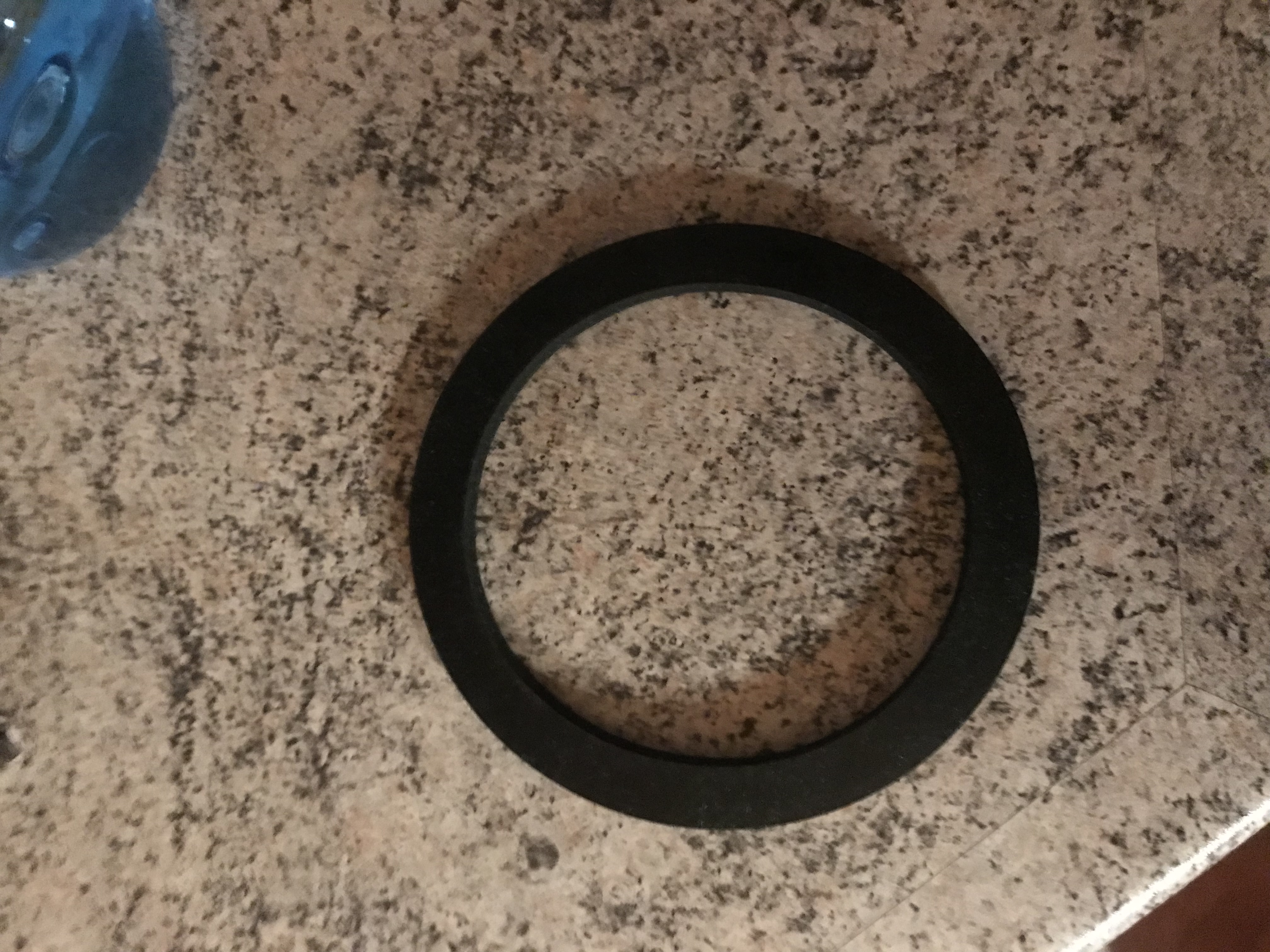

Nach langen Überlegungen habe ich mich nun auch an die Sache gewagt. Wie auf den Bildern zu sehen ist,  war in meinem Edelstahl Speicher alles frei und nichts durch irgendwelchen Heizwendeln verbaut. Ein Kollege hat mir den  gußeisernen Revisionsdeckel (4 Zoll) plan gedreht und ein Loch reingefräst. Dahinter habe ich ebenfalls in die Edelstahl-Platte im Deckel ein Loch gefräst und alles mit Dichtungen abgedichtet.
Funktioniert alles nun seit 2 Monaten sehr gut. Auch meine Sorge, dass ein 3KW Stab für 160L Wasser eventuell zu klein ist, war unbegründet.
Habe mir eine Steuerung selbst gebaut, welche je nach Überschuss 500W, 1000W, 2000W oder 3000W einschaltet.
Gruß Paddy

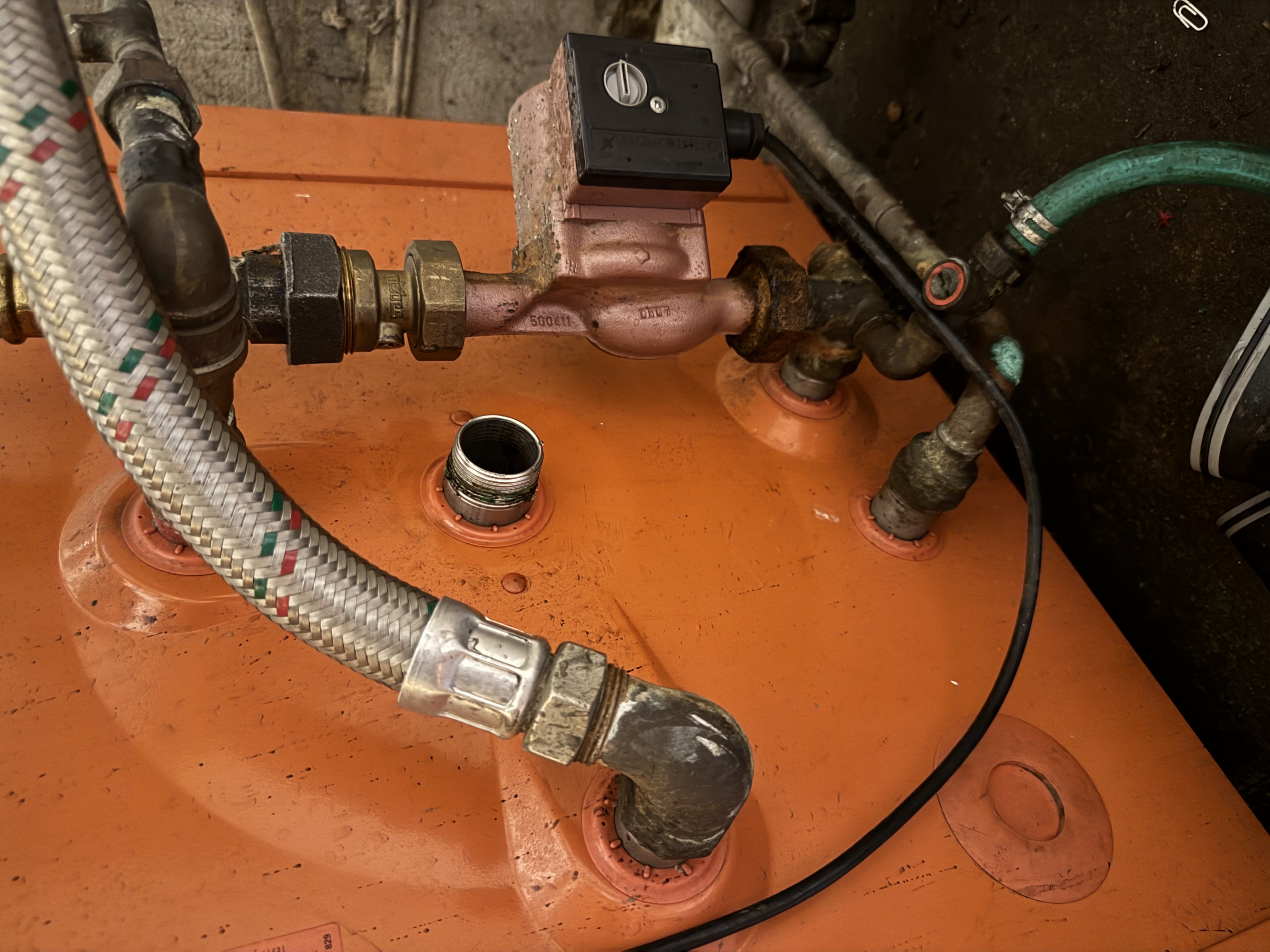

Hier meine Lösung am Horicell-HG 3001 026 Baujahr 1987.
Wasser ablassen.
1 1/4“ bzw. 5/4“ Reduziermuffe für Temperaturfühler heiß machen und entfernen.
Verschraubung Flach Dichtend mit Innengewinde - 1 1/4 Zoll IG - Gewinde-Fitting aus Edelstahl(V4A)
https://amzn.eu/d/6KAjdXt
Da die Öffnung eng ist müssen interne Ablagerungen entfernt werden. Zusätzlich musste der Heizstab erwärmt und vorne etwas zusammengedrückt werden, damit er dann durch die konische Öffnung des Speichers passte.
Gewinde Einhanfen mit Fermit und Verschraubung aufschrauben.
Der Heizstab muss kompatibel mit Edelstahlspeichern sein.
2,5KW 1 1/4“ Heizstab einschrauben.
Mit Zwei Rohrzangen oder oder Schlüsseln Verschraubung kontern und festziehen.
Die Temperatur kann am Heizstab geregelt werden. Der ursprüngliche Temperaturfühler kann am Gehäuse festgeklebt werden, in meinem Fall ist er obsolet.

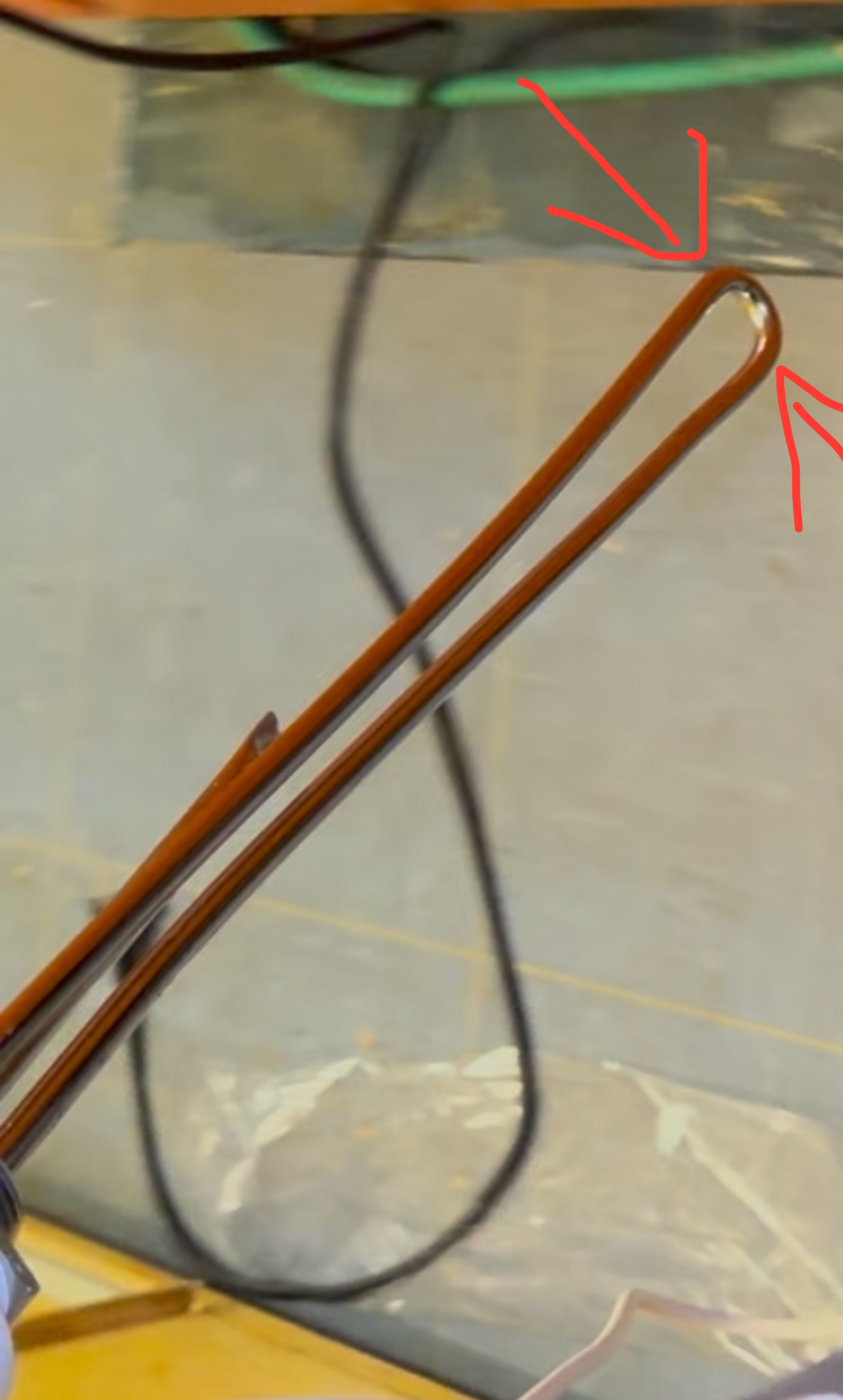

Durch die mittige Position des Heizstabes wird nur die obere Hälfte des Speichers erwärmt.
Bei unserem Speicher gingen die Heizschlangen ebenfalls zentral hinter der 4“ Besichtigungsöffnung entlang. Bei den Horicell Speichern mit der Temperaturskala oben rechts am Gehäuse ist wohl genug Platz dort. Das vorletzte Bild zeigt die Heizwasserleitung vor dem 4“ Besichtigungsdeckel durch die 1 1/4“ Öffnung (Wasser im Speicher über abgeschraubte Muffe aufgefangen und halb entleert, daher spiegelt sich das Bild durch die Wasseroberfläche in der unteren Hälfte).
