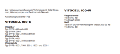

Meine Recherche hat zudem ergeben, dass der Vitocell-E SVPA 400l nun SVPB 400l heißt. Oder???
Ist das nur eine Namensänderung oder hat der Speicher nun eine andere Kontruktion?
Welche Version bekomme ich denn nun in Kürze geliefert?
Passt denn in beide eine Heizstab ??

Leider ist die Info für SVPB 400l.
In meiner Bestellung vor nunmehr 9 Monaten steht aber SVPA 400l.
-> Deshalb auch meine Frage: Ist SVPB baugleich mit SVPA ??
Diese von Dir zitierte Dokument ist extrem widersprüchlich. Schau mal die erste Seite an, da gibt es die 400l Version nur noch als SVPB, weiter unten tauch dann wieder SVPA als 400l auf.
Deshalb meine Vermutung: SVPA 400 ist nun SVPB 400l (oder vielleicht Hoffnung??)
Mist, hab mich vertan, das oben heißt ja auch SVPA
Sorry
