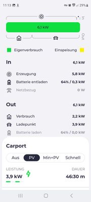

Bei mir läuft es mit evcc, ich habe einen SMA Wechselrichter, ein SMA Energy Meter und eine Vitocharge... kann man alles auslesen.
