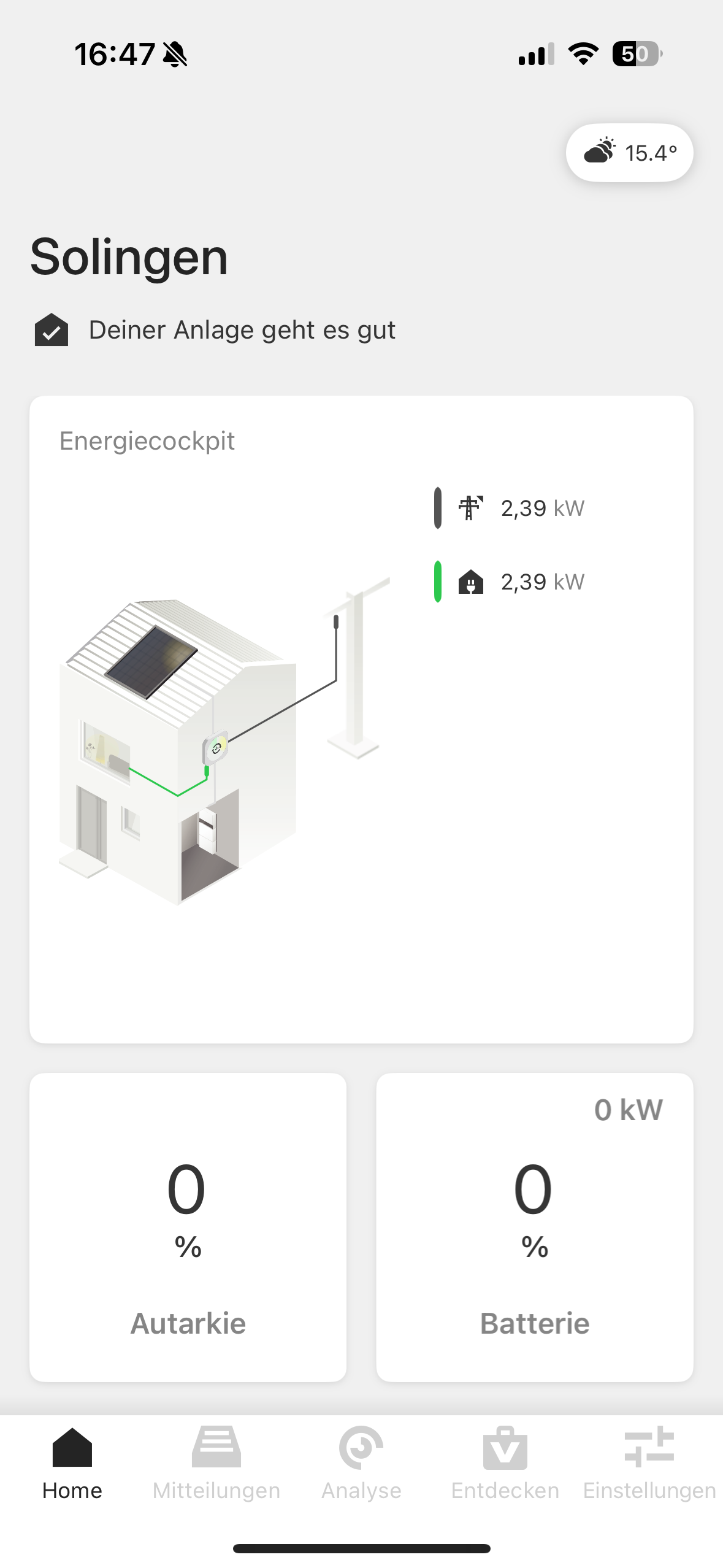

ich habe bei meiner Vitocharge VX3 (Typ 8.0A) ein auffälliges Verhalten festgestellt, das auf eine mögliche Fehlkonfiguration hinweist:
Beobachtetes Problem:
  • Sobald die PV-Anlage Strom produziert, steigt der angezeigte Hausverbrauch exakt um diesen Betrag an.
  • Die erzeugte PV-Leistung wird nicht als Eigenverbrauch verbucht, sondern scheint fälschlich als zusätzlicher Hausverbrauch erfasst zu werden.
  • Die Autarkie bleibt bei 0 %, obwohl nachweislich PV-Leistung erzeugt wird.
  • Inaktivität der Batterie (0 %, 0 kW), obwohl Last vorhanden ist.
Ich habe mehrere Screenshots dokumentiert (siehe Anhang), die die Situation im Zeitverlauf zeigen. Das Verhalten tritt sowohl mit als auch ohne aktiver Batterie auf.
Kann mir jemand helfen?
Viele Grüße und vielen Dank!
Daniel

Hallo Daniel,
ist dein Problem mittlerweile gelöst? Wenn nein, hast du mal versucht die Anlage neu zu starten?
Gab es irgendeine Störung auf die dieser Ausfall zurückzuführen wäre? Wie alt ist deine Anlage denn??
Gruß Frank
Hallo Frank,
gelöst leider noch nicht. Die Anlage ist jetzt 10 Tage alt.
Ich habe nun endlich jemanden bei der Firma erreicht. Man geht eventuell von einem Anschlussfehler des Energiemeters aus. Fehler werden keine angezeigt.
Daniel
