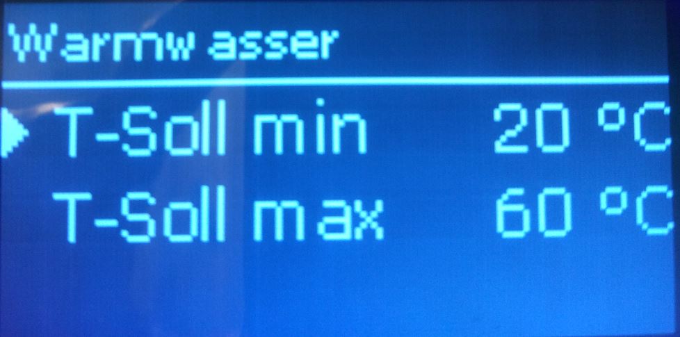

hier noch zwei Screenshots die mein Problem vielleicht noch besser verdeutlichen.
aus Codierebene 1 die EInstellung von min./max. T-Soll:
tatsächlich kann ich aber nur T-Soll von 50 bis 60 auswählen:
Bin für Hinweise dankbar 🙂
