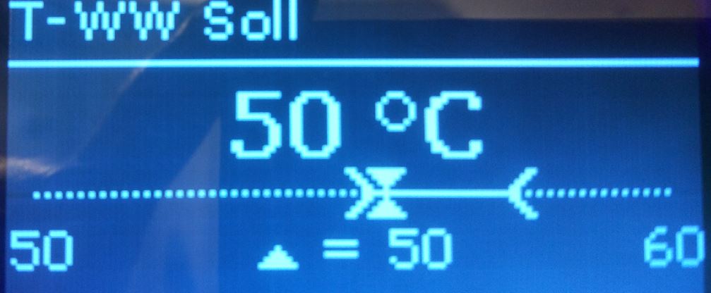

tatsächlich kann ich aber nur T-Soll von 50 bis 60 auswählen:
Bin für Hinweise dankbar 🙂
Ich bin zufällig auf die Lösung dieses Problems gestoßen: Die thermische Zirkulation war auf 45°C mit Ausschalthysterese von 5K eingestellt. Bei einem Wert für T-Soll kleiner 45+5=50 würde die Bedingung für das Ausschalten der Zirkulation nicht mehr erreicht werden können. Daher wird einer niedrigerer Wert für T-Soll nicht zugelassen.
