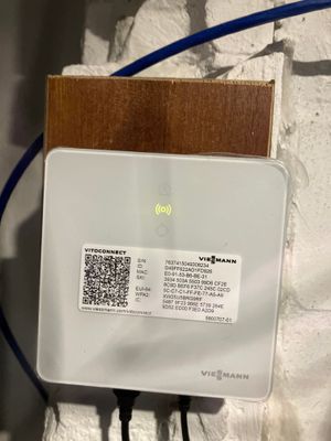

Die neu gelieferte Opto2 wurde im Beisein des Sanitärinstallateurs angebaut. App installiert und nun scheitern wir am Versuch der Einrichtung.
Router steht im Haus. Vitoconnect hängt im Heizungsraum. Luftlinie ca 20m mit 1 Fenster und einer Wand. Die App empfiehlt in die WLAN Konfiguration zu gehen und das Netzwerk VITOCONNECT-8234 auszuwählen. Dieses wird aber garnicht gefunden.
die Opto2 blinkt wahlweise grün, gelb und rot aber leider findet kein einziges Gerät das Wifi Signal.

Hallo Asterix-5,
setze bitte im ersten Schritt den Vitoconnect auf Werkseinstellungen zurück.
Stelle bei der Inbetriebnahme sicher, dass der AccessPoint Modus am Gerät aktiv ist, denn nur dann wird auch das WLAN "Vitoconnect-8234" angezeigt.
