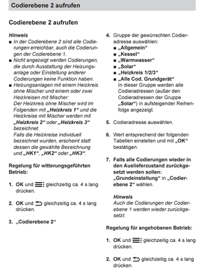

Kannst du mir eine Anleitung geben wie ich bei meiner Regelung (Vitotronic 100, Typ HC1A) in die Codiestufe 2; Gruppe 1 komme?  Dann würde ich deinen Vorschlag gerne mal austesten.
HeinzOtto
Du musst -ok- und die Menuetaste ca. 4 sek lang drücken. Dann mit der Pfeiltaste -1- wählen.

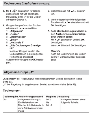

Hallo @HeinzOtto
Es hilft, wenn man sich die Anleitung anschaut.
Hallo divanc,
das hat gut funktioniert. Die Therme ist jetzt wieder ohne Störung. Danke für deine Hilfe.
