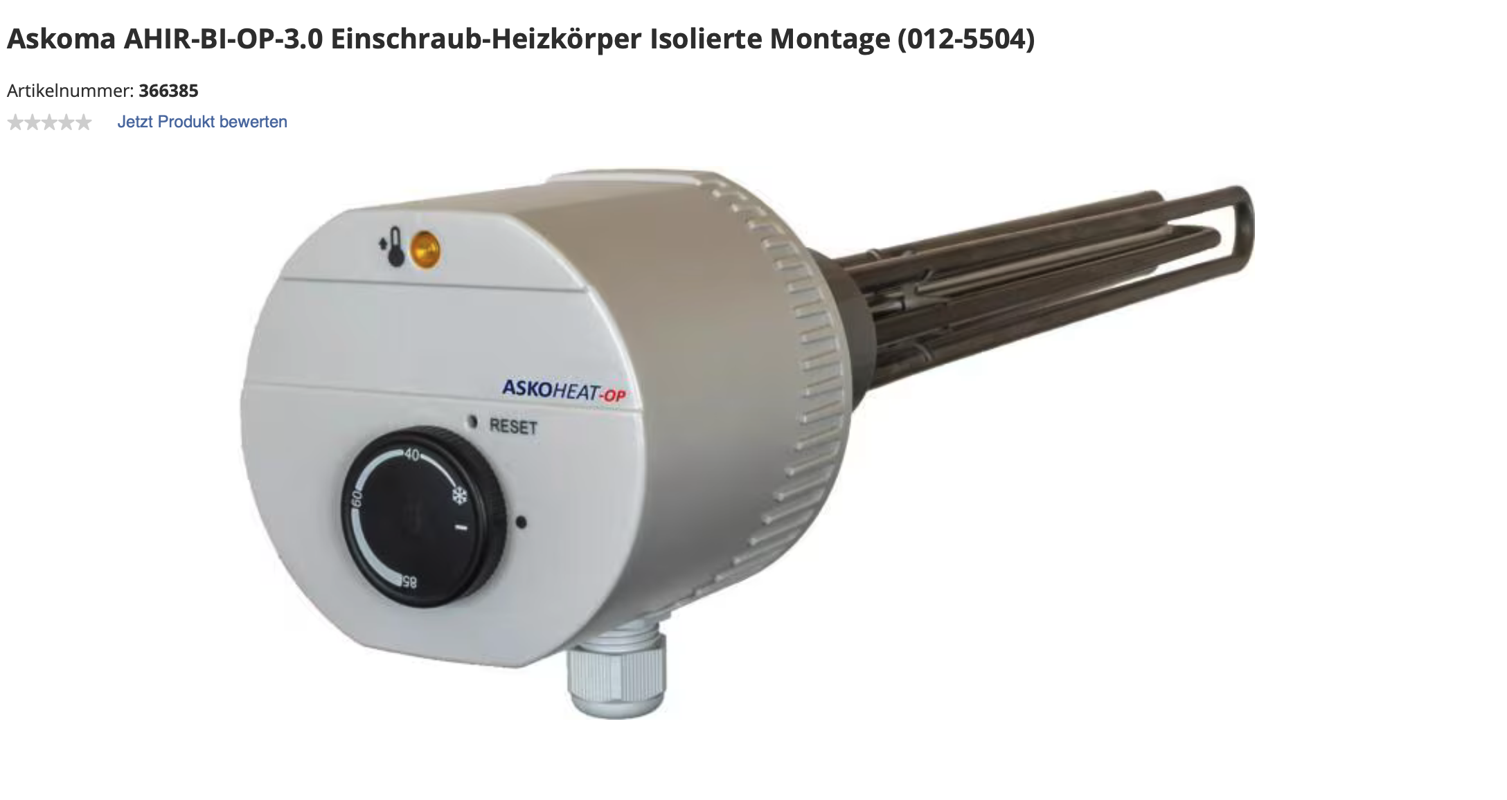

Dann würde ich also "gefahrlos" ein Komplettpaket von Fronius bestellen können? Die nutzen dort zum Ohmpiloten Heizstäbe der Marke Askoma, siehe ebenfalls Anhang.

Du musst die "isolierte" Ausführung kaufen.
Der Speicher hat 714mm Durchmesser.
Da muss man auf einer Seite die Dämmstärke abziehen.
ich würde einen Einsatz mit max  600mm nehmen.
Eigentlich würde es der 3 kW auch tun.
Besorg die den Flansch um in unten einzubauen..
Dankeschön. Ich habe auch Askoma mal direkt angeschrieben und das Datenblatt von hier mit übersandt. Mals schauen, was die antworten.
Also ich bin wirklich begeistert, wie schnell so manche Firmen antworten. Toller Service. Laut eigener Recherche und Rückmeldung vom Hersteller, sollte dieses Gerät für meine Einbausituation geeignet sein.
Dieses Gerät erfüllt auch alle von qwert089 genannten Angaben und ist zudem ebenfalls für Fronius Ohmpilot optimiert. Vielen Dank für die Hilfe und die Infos hier.
