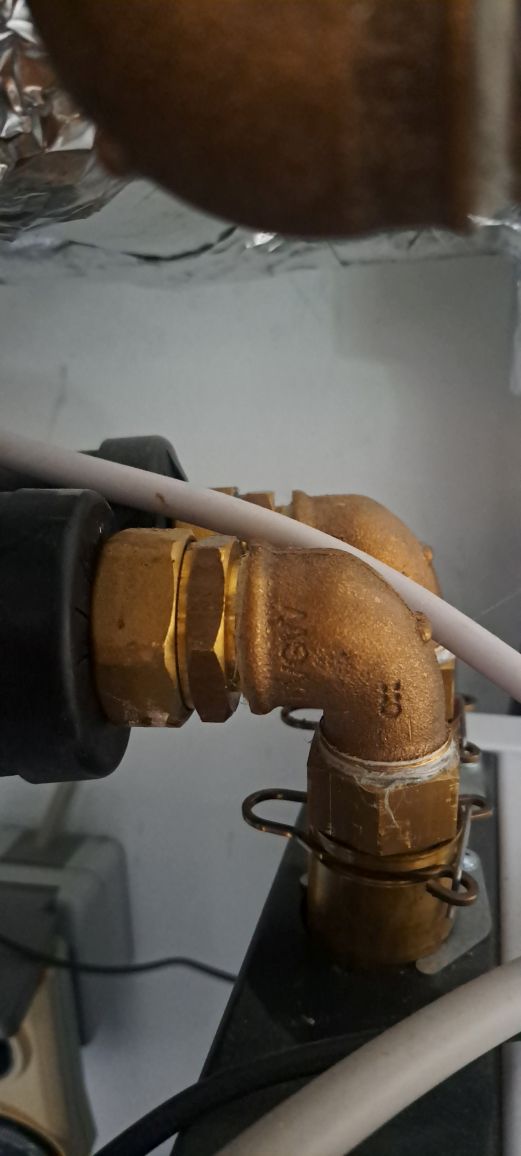

In der letzten Woche wurde bei uns ein Gerüst gestellt, um verschiedene defekte Dachziegel auszutauschen. In diesem Zusammenhang sollte  auch nach den beiden Solarpanelen auf dem Dach gesehen werden. Dort ist wohl eine Undichtigkeit vorhanden,
Was aber viel schlimmer ist, die Verbindungen in der Solarkreispumpe sind wohl auch undicht. Auch der Vorlauf der Sole ist undicht und auch dort nimmt der Druck langsam ab, Ich habe entsprechende Bilder beigefügt. Es ist überall Grünspan zu sehen. Man beachte auf dem Bild4_Solarkreispumpe.jpg (rote Elipse)  den Stromanschluss. Ich kann nicht glauben, dass dies alles fachgerecht angeschlossen wurde.
Da der Heizungsbetrieb das Problem nicht alleine lösen kann, habe ich ihn gebeten, dass er den technischen Dienst von Viessmann beauftragt, zeitnah nach unserer Anlage zu sehen und die vorhandenen Fehler zu beseitigen. Der technische Kundendienst von Viessmann nimmt ja leider keine Aufträge von Privatpersonen an. Also haben der Heizungsinstallateur und ich diesen Auftrag für den technischen Kundendienst von Viessmann gemeinsam telefonisch erteilt. Die von Viessmann vergebene Auftragsnummer lautet 201736764. Als dringender Termin ist der 13.09.2024 von 07:00 bis 14:00 Uhr angegeben. Dieser Termin muss noch vom Heizungsinstallatuer innerhalb von 72 Stunden bestätigt werden.
Eine Wartezeit für einen dringenden Termin von 6 Wochen finde ich mehr als unangemessen. Und die Antwort Fachkräftemangel lasse ich nicht gelten.
Ich bitte daher dringend um Unterstützung für einen früheren Termin und eine mögliche Erklärung, warum an den Leitungen chemische Reaktionen stattfinden.
